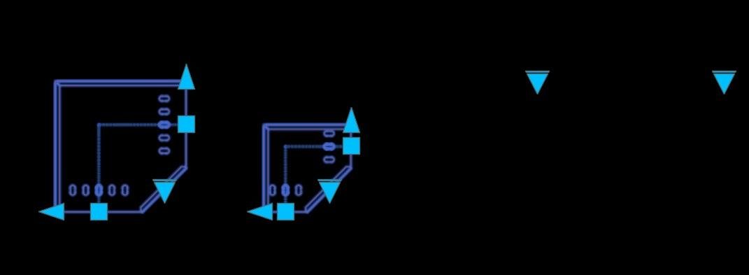

onggia83 3 Báo cáo bài đăng Đã đăng Tháng 9 5, 2019 Mình có sưu tầm dc một block động của người khác làm. Mình mở block ra học hỏi cách làm mà không hiểu sao họ làm dc như vậy. Mong được anh em chỉ giáo. Mình thấy họ làm block tự động thay đổi các lỗ thoáng của máng cáp khi kéo dài chọn kích thước máng mà ko dùng thuộc tính Array. Và khi di chuyển block thì di chuyển luôn điểm chèn. Mình có gửi file đính kèm. https://drive.google.com/file/d/1WMkXX3hXth32Y3eifXEiNlKsGru7yO1p/view?usp=sharing Chia sẻ bài đăng này Liên kết tới bài đăng Chia sẻ trên các trang web khác

quang_lac 33 Báo cáo bài đăng Đã đăng Tháng 9 5, 2019 7 giờ trước, onggia83 đã nói: Mình có sưu tầm dc một block động của người khác làm. Mình mở block ra học hỏi cách làm mà không hiểu sao họ làm dc như vậy. Mong được anh em chỉ giáo. Mình thấy họ làm block tự động thay đổi các lỗ thoáng của máng cáp khi kéo dài chọn kích thước máng mà ko dùng thuộc tính Array. Và khi di chuyển block thì di chuyển luôn điểm chèn. Mình có gửi file đính kèm. https://drive.google.com/file/d/1WMkXX3hXth32Y3eifXEiNlKsGru7yO1p/view?usp=sharing Vẫn sử dụng Array ACTION mà bạn 1 Chia sẻ bài đăng này Liên kết tới bài đăng Chia sẻ trên các trang web khác
onggia83 3 Báo cáo bài đăng Đã đăng Tháng 9 5, 2019 Cảm ơn bạn quang_lac, mình đã tìm thấy thuộc tính array. Bạn chia sẻ thêm kinh nghiệm để tạo, lồng ghép 2 thuộc tính Array và Stretch mà chỉ cần control bằng một mũi tên như họ đã làm dc ko? Chia sẻ bài đăng này Liên kết tới bài đăng Chia sẻ trên các trang web khác
Tue_NV 3918 Báo cáo bài đăng Đã đăng Tháng 9 5, 2019 @Onggia83: Bấm nút màu đỏ (trong hình) là rõ mà!! 1 Chia sẻ bài đăng này Liên kết tới bài đăng Chia sẻ trên các trang web khác
Chiron 94 Báo cáo bài đăng Đã đăng Tháng 9 6, 2019 Vào lúc 5/9/2019 tại 09:52, onggia83 đã nói: Mình có sưu tầm dc một block động của người khác làm. Mình mở block ra học hỏi cách làm mà không hiểu sao họ làm dc như vậy. Mong được anh em chỉ giáo. Mình thấy họ làm block tự động thay đổi các lỗ thoáng của máng cáp khi kéo dài chọn kích thước máng mà ko dùng thuộc tính Array. Và khi di chuyển block thì di chuyển luôn điểm chèn. Mình có gửi file đính kèm. https://drive.google.com/file/d/1WMkXX3hXth32Y3eifXEiNlKsGru7yO1p/view?usp=sharing Tham khảo cách làm ở đây: Biết cách làm rồi sẽ biết trong đó họ muốn gì. 1 Chia sẻ bài đăng này Liên kết tới bài đăng Chia sẻ trên các trang web khác
onggia83 3 Báo cáo bài đăng Đã đăng Tháng 9 6, 2019 Bạn Chiron gửi video đúng bệnh luôn. Cám ơn bạn rất nhiều. Chia sẻ bài đăng này Liên kết tới bài đăng Chia sẻ trên các trang web khác
