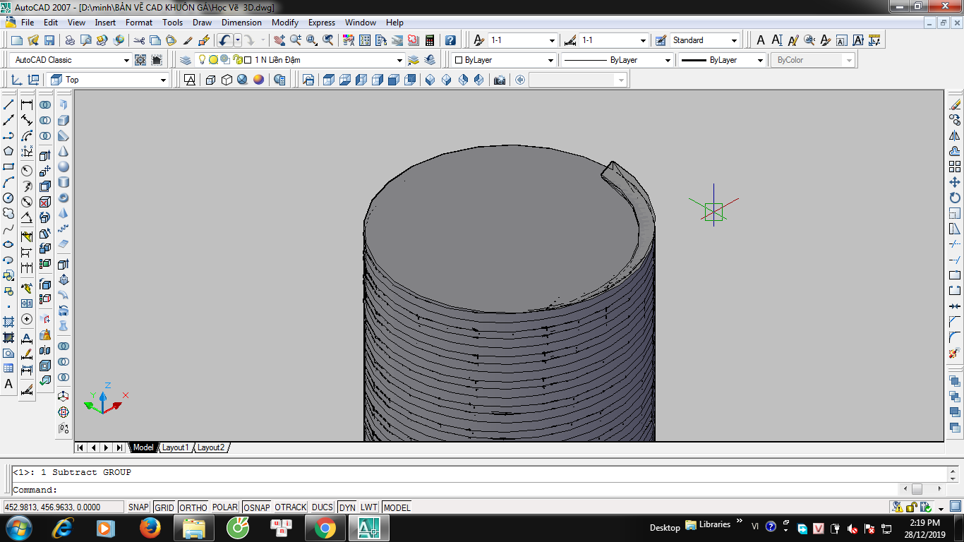

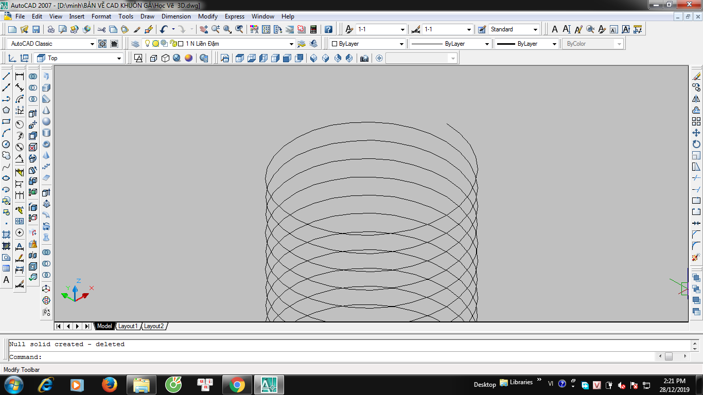

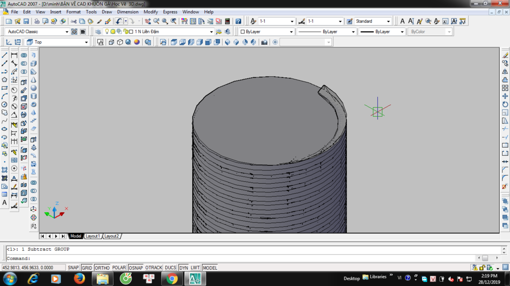

Mình vẽ bu lông lục giác 3d  M20x2 dài 160 . Mình đã vẽ xong hết nhưng đến lệnh cắt khối (subtract ) thì lại bị lỗi cụ thể : khi mình dùng lệnh subtract chọn khối giữ lại rồi enter xong chọn khối cắt bỏ đi rồi enter nhưng khi enter xong 1 tý máy chạy thì trên màng hình lại mất hết chỉ còn lại đường dẫn helix .
Mình k biết sửa sao  . Mon g cả nhà chỉ mình với. Mình cảm ơn.
Hình 1 chưa dúng lệnh subtract còn hình 2 sau khi dún g lệnh subtract

2 giờ trước, tranminhktck đã nói:
Cảm ơn bạn. Mình đã thử rồi sau khi union lại nó bị lỗi ren ( vẫn không thấy ren, có nhiều đường xoắn màu đen ).

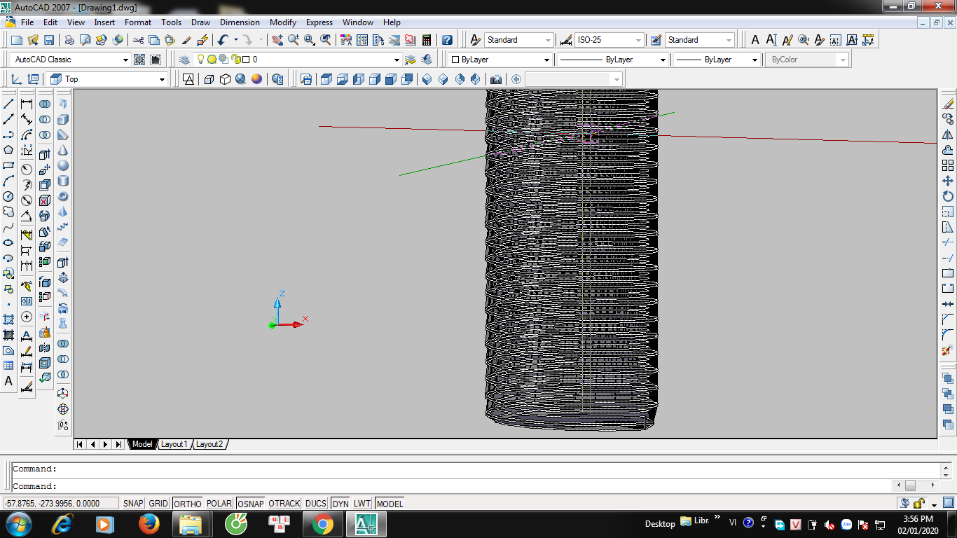

Mình vẽ như của bạn : vẽ hình trụ tròn --> vẽ đường xoắn ( lò xo ) helix xoay xung quanh hình trụ tròn --> vẽ 1 hình tam giác làm đường ren --> dùng lệnh Sweep cho hình tam giác chạy theo đường dẫn ( đường xoắn mới vẽ ) --> union nó lại -> kết quả  bị lỗi không thấy đươc ren như hình
bước thứ 2 vẽ đường helix phải có đường kính lớn hơn đường tròn bên trong chứ bạn. Trên youtube cũng có mấy video vẽ bulong đó bạn. Bạn search và xem thử cho dễ hiểu.
