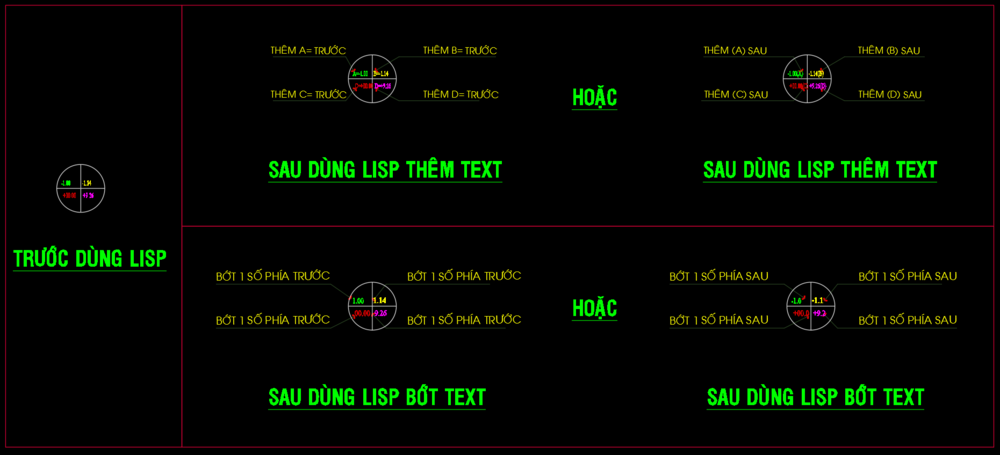

Nhờ viết Lisp thêm/ bớt tiền tố và hậu tố cho Block attribute
Chào các anh chị em diễn đàn, em đang làm một công việc hay tiếp xúc với các block attribute ạ, hay chỉnh sửa, thêm bớt ký hiệu, text vào trước và sau các block đó.Công việc lặp đi lặp lại sửa rất lâu ạ,mong anh chị em diễn đàn giúp đỡ với ạ, em chân thành cảm ơn
P/s: Em có đăng hình ảnh và file cad đính kèm dưới ạ.

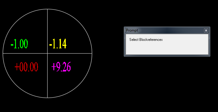

Dạ, cháu cảm ơn chú nhiều ạ, cháu làm theo hướng dẫn của chú, đánh lệnh --> chọn đối tượng block att--> thêm hoặc bớt (T hoặc B)---> mà nó báo như thế này, cháu đợi lâu quá click vào block att thì không có hiện tượng gì nữa cả ạ, mong chú xem xét ạ
  • Vote tăng 1
1 giờ trước, hongoanh93 đã nói:
Ui trời, lisp tiếp tục nhắc chọn các block có thuộc tính thì cứ chọn đi, chọn theo kiểu window từ dưới lên trên đi.
  • Vote tăng 1
6 giờ trước, thiep đã nói:
Cháu thử lại rồi, không biết tại máy cháu hay phiên bản cad cháu sài (cháu sài cad 2020) mà nó lại không chạy nhỉ, nó hiện thông báo như hình bên dưới đó ạ, không xuất hiện thêm bảng để tùy chỉnh, nhưng cháu cảm ơn chú nhiều đã giúp đỡ ạ
3 giờ trước, quocmanh04tt đã nói:
Link ở dưới video.
Cảm ơn anh, lisp của anh rất hay , lại có thêm chức năng thay thế nữa chứ.
Lỗi là lisp chưa thấy bạn copy file doslib.arx phù hợp (miễn phí) vào thư mục support của autocad. Hiện doslib đã có hỗ trợ đến cad2019. Bạn dùng cad 2020, quá hớp.
Dùng lisp của quocmanh cũng được nhưng nếu ở 1 blockRef có ATT nhiều hơn 4 thì Thiep nghĩ lisp sẽ không phù hợp nữa.
Chắc bác chỉ mới xem hình hoặc video thì bác mới quả quyết vậy!
P/s: Hiện doslib đã hỗ trợ đến cad 2021 rồi bác
  • Vote tăng 1
12 phút trước, quocmanh04tt đã nói:
Bởi vì đâu có đọc được file vlx của quocmanh đâu. Chỉ thấy hộp thoại thôi.
9 phút trước, thiep đã nói:
VLX thì đúng là bình thường không đọc được, nhưng vẫn có thể test. Nếu bác nói 40 ATT thì có thể, vì khi đó hộp thoại nó quá dài...
20 phút trước, quocmanh04tt đã nói:
Thì ra là bị lừa, hộp thoại được thiết kế trong file chạy luôn. Xin lỗi Quocmanh nhe. He he he.
