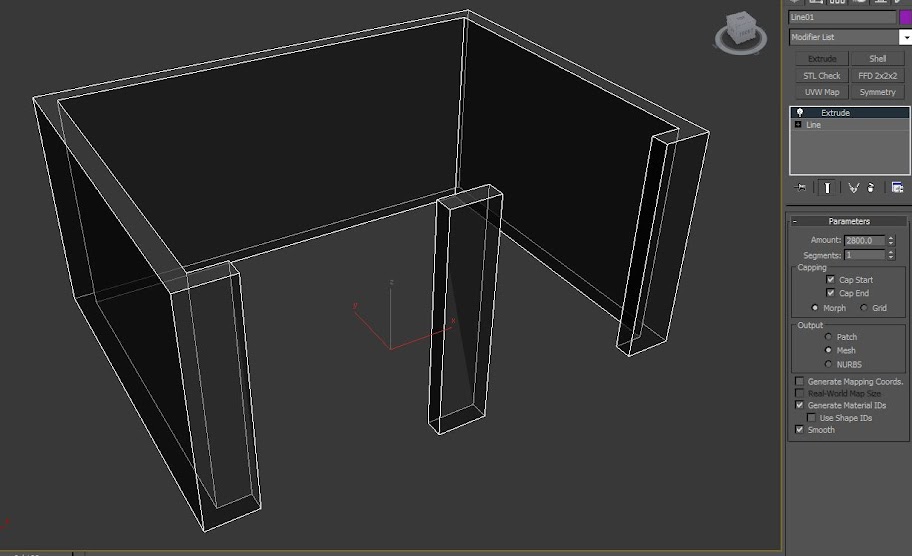

em mới học làm Max , xuất bv từ Cad sang Max để dựng khối theo kthước chuẩn MB. sau khi weld các vertex lại rùi extrude lên khối xong thì gặp 1 vđề e cần các bác giúp đỡ. Xem hình:http://www.cadviet.com/upfiles/2/ck.jpg

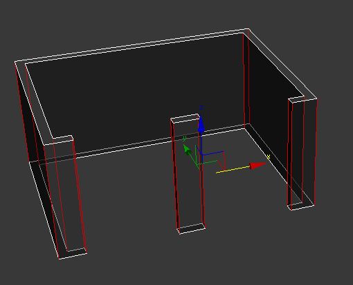

từ h3 convert sang poly, cấp độ edge thì ko connect đc 2 cạnh đứng của cửa sổ? vì 2 cạnh này bị tách khỏi mặt poly.. :undecided: Mong đc ae chỉ giáo cách g quyết? thx!

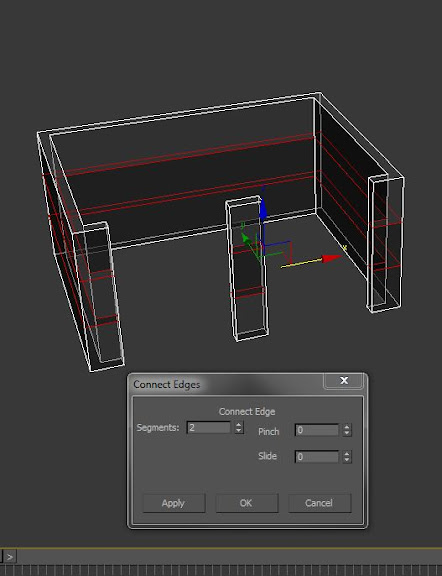

ở h2 của bạn mình thấy có 1 lô điểm trùng nhau đấy ( nằm trong 2 vòng tròn đỏ) vì vậy khi bạn chọn cạnh ở h 3 thì cũng chỉ là chọn 1 trong số các cạnh trùng nhau thôi.
có lẽ bạn nên up file lên để rõ hơn.
về nguyên tắc khi xuất sang max thì đối tượng cad là đường bo kín, sao lại có 2 đường line cửa sổ cắt qua tường như vậy??

trong file này, 2 cạnh đứng cửa sổ ko connect đc, tui rất muốn tìm cách g quyết? :undecided:
cảm ơn bạn đã quan tâm đến câu hỏi của mình. Có thể mình hiểu : vấn đề ở đây là 2 element trong cùng 1 đối tượng sẽ ko thể sát nhập vào 1element, mình muốn hỏi bạn có cách nào để giải quyết vđề này ko nhỉ? :cheers:

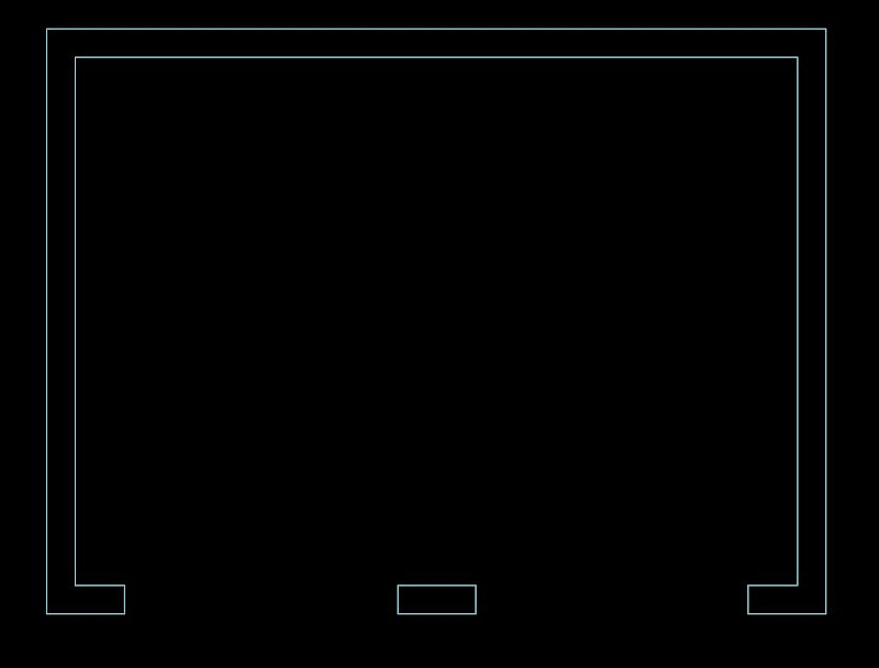

Trước tiên bạn fải có bản cad có dạng như này:
Sau đó import vào max rồi extrude lên dư lày:

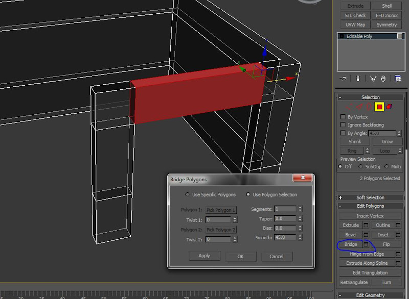

Sau đó convert nó về poly, ở cấp độ cạnh thì chọn các cạnh dư lày:
Sau đó connect các edge này vào dư lày:
Xong rồi chuyển sang cấp độ mặt (poly) rồi chọn 2 mặt rồi bridge cho nó dư lày:

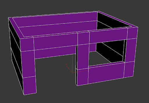

Tiếp tục chọn các mặt tương tự để có được kết quả dư lày:
Vậy là xong :cheers:
Chúc bạn thành công :cheers:
  • Vote tăng 1
mình làm đc rùi, cảm ơn bạn nhiều! :cheers:
