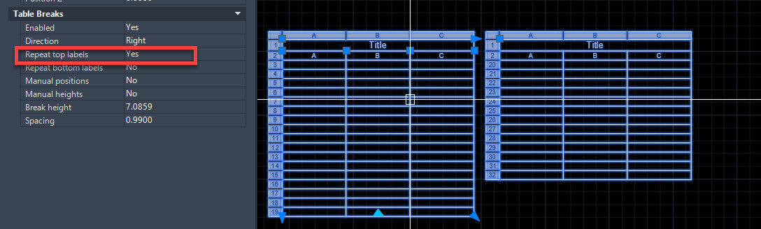

vanhuyou 26 Báo cáo bài đăng Đã đăng Tháng 10 21, 2021 Chào các bác trong diễn đàn, em có tạo 1 bảng table nhưng vì bảng nhiều dòng quá nên em kéo để chia thành nhiều cột, có cách nào các cột chia ra có dòng tiêu đề như cột đầu không ạ, giúp em với, cám ơn các bác. Chia sẻ bài đăng này Liên kết tới bài đăng Chia sẻ trên các trang web khác

ketxu 3024 Báo cáo bài đăng Đã đăng Tháng 10 23, 2021 Mình nhớ là có mà :) 1 Chia sẻ bài đăng này Liên kết tới bài đăng Chia sẻ trên các trang web khác
vanhuyou 26 Báo cáo bài đăng Đã đăng Tháng 10 23, 2021 11 giờ trước, ketxu đã nói: Mình nhớ là có mà :) Ko biết sai chổ nào mà vẫn ko được, bác xem giúp em file gửi lên với dachuyentoado-te.dwg Chia sẻ bài đăng này Liên kết tới bài đăng Chia sẻ trên các trang web khác
ketxu 3024 Báo cáo bài đăng Đã đăng Tháng 10 25, 2021 Để nó repeat thì bạn cần chọn dòng đầu và đặt trong bảng thuộc tính Row Style = Title, dòng 2 là Header thì nó mới Repeat. Nhưng mình e nếu link từ Excel thì sẽ lại nảy sinh các vấn đề về Merge Cell ^^ Nên mình Detach link :D dachuyentoado-te 1.dwg Chia sẻ bài đăng này Liên kết tới bài đăng Chia sẻ trên các trang web khác
