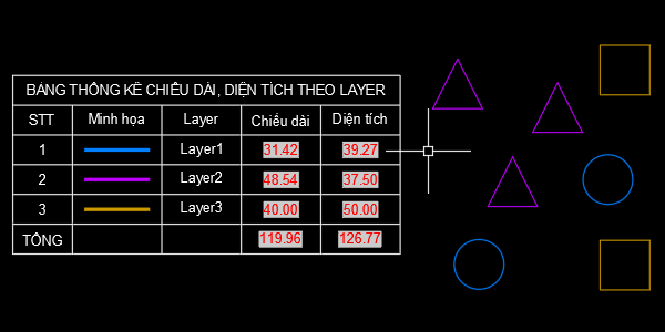

Lisp tính chiều dài, diện tích hàng loạt
Gửi đến các bạn 1 lisp tính chiều dài, diện tích all-in-one, đơn giản, dễ dùng, và có thể tính được theo nhiều yêu cầu đề bài.
Công dụng
- Tính chiều dài, diện tích nhiều đối tượng (Line, Pline, Mline, Spline, Arc, Circle, Hatch, Region, Solid...), có thể tính riêng lẻ hoặc cộng gộp.
- Kết quả có thể xuất ra text mới, block att, hoặc cập nhật vào text cũ, block att cũ.
- Kết quả có thể ghi dưới dạng Field, tự động cập nhật khi đối tượng thay đổi.
- Có thể xuất bảng thống kê (định dạng AutoCAD Table).

   TH1 - Thống kê chiều dài, diện tích từng đối tượng
   TH2 - Thống kê tổng chiều dài, diện tích theo Layer
Giá trị trong bảng có thể khai báo là Field trong lệnh DTL
