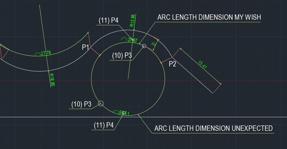

Mình đang tạo Lisp entmake Arc length Dimension, làm thế nào để xác định điểm p3, p4 từ điểm p1, p2 đã biết để cho kết quả Arc length Dimension như mong muốn? Thanks!
Lisp:
(entmakex (list '(0 . "ARC_DIMENSION") '(100 . "AcDbEntity")
        (cons 100 "AcDbDimension")
        (cons 10 p3);location of dimension line
        (cons 11 p4);location of dimension text
        (cons 70 37)
        (cons 100 "AcDbArcDimension")
        (cons 13 p1);start point
        (cons 14 p2);end mpoint
        (cons 15 c);center point
      );list
      );entmake

Cái Point P1 P2 đi theo chiều cố định theo chiều ngược chiều kim đồng hồ bạn nhé
1. Nếu bạn chỉ đơn giản là Dim arc thì học theo bác @Doan Nguyen Van
2. Nếu bạn đang định viết chương trình Dim theo polyline nên P1 P2 không theo quy luật thì tham khảo thêm về Bulge Polyline hoặc Bulge arc để rõ cái này hơn.

RetVal = object.AddDimArc(ArcCenter, FirstEndPoint, SecondEndPoint, ArcPoint)
Mình test thử:
(defun c:test()
(vl-load-com)
(setq arc (car (entsel)))
(setq arcobj (vlax-ename->vla-object arc))
(setq sp (vlax-curve-getstartpoint arcobj))
(setq ep (vlax-curve-getendpoint arcobj))
(setq cpt (vlax-get arcobj 'Center))
(setq p3 (getpoint cpt))
(vlax-invoke arcobj 'AddDimArc cpt sp ep p3)
);end
Xuất hiện lỗi: error: ActiveX Server returned the error: unknown name: "ADDDIMARC"?

Bạn dùng thử lisp này:
(defun c:dima (/ doc spc ss cnt ent el spt ept mpt)
  (setq doc (vla-get-activedocument (vlax-get-acad-object))
        spc (vlax-get-property doc (if (= 1 (getvar 'cvport)) 'paperspace 'modelspace))
  (princ "\nSelect line-arc ")
  (if (setq ss (ssget "_:L" '((0 . "LINE,ARC"))))
          (repeat (setq cnt (sslength ss))
            (setq ent (ssname ss (setq cnt (1- cnt)))
                  el (entget ent)
                  spt (vlax-curve-getstartpoint ent)
                  ept (vlax-curve-getendpoint ent)
                  mpt (vlax-curve-getpointatdist ent (/ (vlax-curve-getdistatpoint ent ept) 2.0))
            );end_setq
            (cond ( (= (cdr (assoc 0 el)) "LINE") (vlax-invoke spc 'adddimaligned spt ept mpt))
                  ( (= (cdr (assoc 0 el)) "ARC") (vlax-invoke spc 'adddimarc (cdr (assoc 10 el)) spt ept mpt))

Thanks! Lisp rất hay. Mình đã khắc phục được  error từ modelspace.
12 phút trước, gia_bach đã nói:
sai của bạn ở đây nè.
bạn dùng lệnh như thế này nhé
(vla-AddDimArc modelspace ArcCenter FirstEndPoint SecondEndPoint ArcPoint)

Thanks! Mình đã học được nhiều thứ !
Khi thực hiện (setq lst_edge (vlax-invoke obj 'Explode)) thì lisp tạo ra các phân đoạn chồng lên pline cũ. Vậy làm cách nào để xóa nó đi khi kết thúc lisp?
