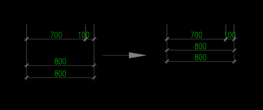

Mình có thể sửa thêm để không cần nhập kích thước, k cần chọn phương thức trên dưới trái phải. tuy nhiên bạn cần hiểu vài việc:
1. Bạn cần gửi bản vẽ lên.
2. Toàn bộ dim của bạn có phải cùng 1 dimstyle hay không, kích thước text có giống nhau k.
3. Việc chọn toàn bộ cả bản vẽ là việc bất khả thi. Chỉ có thể chọn từng vùng nhỏ cho một loại hình nhất định.
5 giờ trước, TIEN_GACXITAN đã nói:
image.png.4e4ab446e600456ca35f7c1958489859.pngDạ ý của em là như này ah. sau khi dùng lisp các dim sẽ được sắp xếp đều nhau như trong hình ah!

Của bạn nhé.
Lisp của mình không chạy với DIMALIGNED nhưng có thể chạy với toàn bộ bản vẽ.
