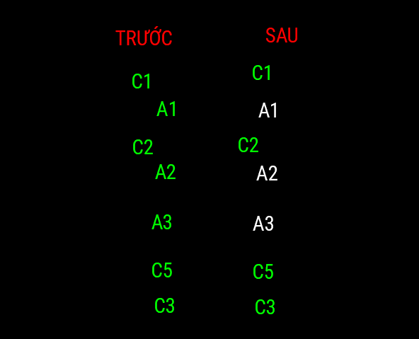

mdchuyen 3 Báo cáo bài đăng Đã đăng Tháng 4 3, 2023 Do bạn không đưa bản vẽ và file excel nên mình chỉ đoán bản vẽ và file excel để làm thử, hướng tiếp cận của mình như sau: B1: Xuất các text mã căn ra .csv có kèm nội dung text và tọa độ B2: Dùng hàm Vlookup xử lý để chuyển các căn từ file excel của bạn đã có về cùng với file .csv mà cad xuất ra B3: Lọc chỉ giữ lại các căn đã bán trên file excel này (mình đang ký hiệu là DB) B4: xuất ngược lại cad (trước khi xuất xóa hết text mã căn đang có trên cad) B5: Đổi tên lớp thành lớp DB như hình mình đính kèm PS: Mình đã gửi tin nhắn để xin bản vẽ và file excel khi test không phải đoán để làm mà bạn không hồi trả lời Chia sẻ bài đăng này Liên kết tới bài đăng Chia sẻ trên các trang web khác

mdchuyen 3 Báo cáo bài đăng Đã đăng Tháng 4 3, 2023 Mã căn đã bán ký hiệu khác với căn chưa bán ngay trên bản vẽ cad rồi ạ, Nếu thế thì dùng lệnh find của cad lọc xong đổi tên lớp là xong, mình đang hiểu là chỉ mới note trên excel giờ muốn đổi tên lớp trên cad (đổi lớp của khu đất bao quanh chứ không phải lớp của text) Chia sẻ bài đăng này Liên kết tới bài đăng Chia sẻ trên các trang web khác
