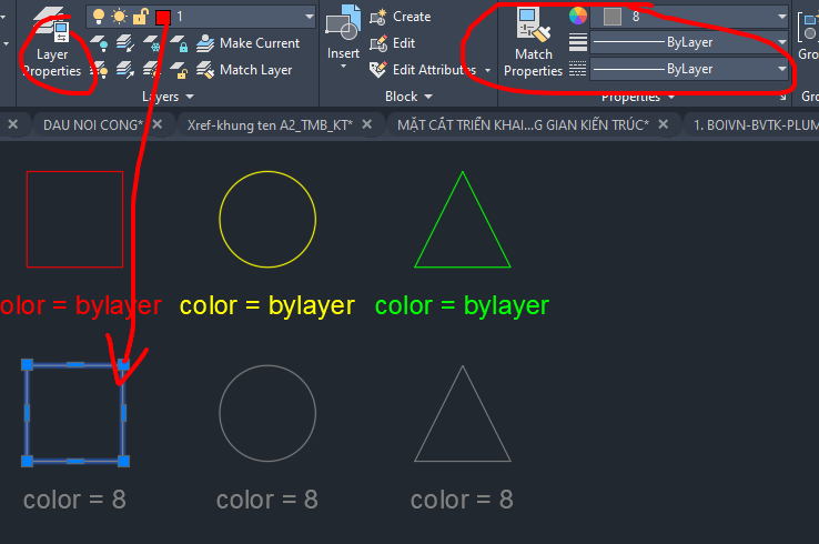

Duong Nhat Duy 423 Báo cáo bài đăng Đã đăng Tháng 4 27, 2023 Mình có bản vẽ XREF đính trong bản vẽ DRAWING - Bản XREF có 1 nhóm đối tượng để màu bylayer, 1 nhóm để màu 8 (các hình giống nhau đang cùng 1 layer) - Bản DRAWING được đính bản XREF vào thì màu nó về hết bylayer Nhờ các bạn xử lý giúp mình lỗi này, mình gửi file bản vẽ bên dưới: Xref.dwg Drawing.dwg Mình xin cảm ơn ! Chia sẻ bài đăng này Liên kết tới bài đăng Chia sẻ trên các trang web khác
Nguyen Van Sang nuce 0 Báo cáo bài đăng Đã đăng Tháng 4 27, 2023 Khi xref bản "xref" vào thì phần mềm sẽ tự nhận thuộc tính của đối tượng theo bảng layer properties chứ không nhận ở properties Chia sẻ bài đăng này Liên kết tới bài đăng Chia sẻ trên các trang web khác
vietduc147258 92 Báo cáo bài đăng Đã đăng Tháng 4 28, 2023 Không biết bản DRAWING của bạn bị lỗi gì mà chèn Xref khác vào cũng bị lỗi tương tự. Khi mở lên còn báo lỗi Proxy Infomation nữa. Thử chèn xref đó vào file khác thì vẫn theo color chứ không theo layer. Mò thử mà chưa ra cách xử lý Chia sẻ bài đăng này Liên kết tới bài đăng Chia sẻ trên các trang web khác
minhhung15142209@gmail.com 3 Báo cáo bài đăng Đã đăng Tháng 4 28, 2023 Hi a,trong drawing khi biến XREFOVERRIDE = 1.Tất cả các đối tượng xref vào drawing sẽ có properties by layer. 1 Chia sẻ bài đăng này Liên kết tới bài đăng Chia sẻ trên các trang web khác
Duong Nhat Duy 423 Báo cáo bài đăng Đã đăng Tháng 4 28, 2023 21 phút trước, minhhung15142209@gmail.com đã nói: Hi a,trong drawing khi biến XREFOVERRIDE = 1.Tất cả các đối tượng xref vào drawing sẽ có properties by layer. Mình đã sửa đc r, cảm ơn bạn nhé ! Chia sẻ bài đăng này Liên kết tới bài đăng Chia sẻ trên các trang web khác
