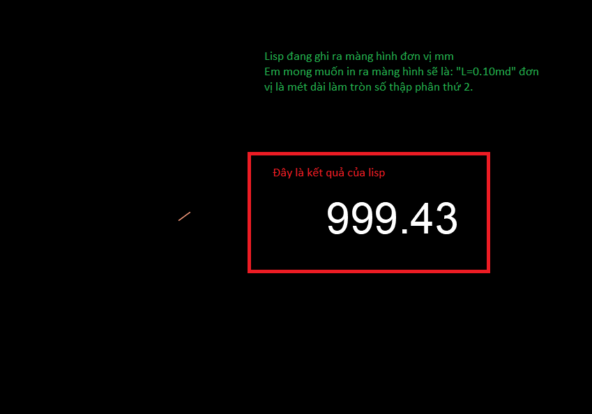

Nhờ các bác chỉnh giúp lisp tính tổng chiều dài đoạn thẳng.
Em chào các bác ạ.
Em sử dụng lisp này để tính tổng chiều dài và ghi ra màng hình nhưng đơn vị lại là mm và có 2 số thập phân.
Em nhờ các bác chỉnh giúp lại cho em với để em đỡ sửa thủ công với ạ. Em mong muốn kết quả ghi ra màng hình như chú thích ạ.
Em cảm ơn các bác nhiều!
Chúc các bác ngày tốt lành!

Của bạn đây !

Em cảm ơn bác đã giúp em sử dụng ok rồi ạ.
Mình cải tiến lisp 1 chút từ bác @Dương Nhật Duy.
1. Áp dụng lisp cho cả Line ( hiện tại chỉ áp dụng cho Pline).
2. Số chữ số sau dấu phẩy có thể thay đổi dựa vào số chữ số hiển thị khi bạn thiết lập qua lệnh "UNIT", muốn lấy mấy chữ số, bạn chỉ cần thiết lập ở mục này.
