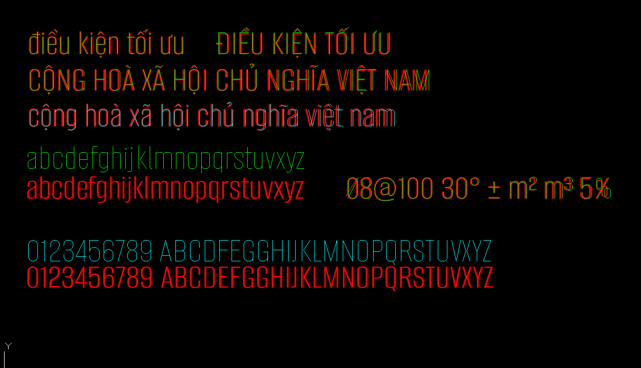

Cảm ơn bác đã tốn nhiều công sức tạo nên một shx mới, nhưng qua thử nghiệm thấy có vài lỗi như hình.
Lỗi ở chữ Ừ , chữ ứ , và một dãy chữ hoa Ấ Ầ Ẩ Ẫ Ậ tự nhiên lại đi dần lên. Bác xem lại nhé.

Vào lúc 28/7/2023 tại 11:51, cuongtk2 đã nói:
Đã sửa lại các ký tự bị lỗi , thêm một số ký tự thường Hy Lạp

Bản này bị lỗi dấu ngoặc đơn bạn nhé
Cũng ít người quan tâm nên mình không hoàn thiện nó, vì mình cũng không dùng do bản vẽ tương đối ít text nên không cần thiết phải dùng shx. Nếu bạn quan tâm mình sẽ hoàn thiện lại font.
