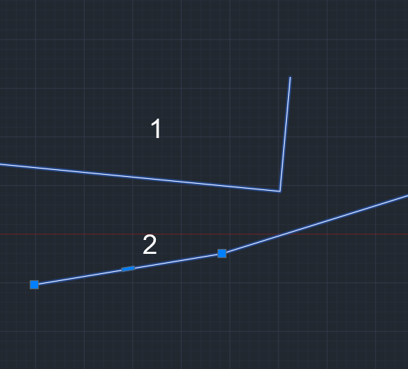

(redraw [ename [mode]])
mode: 3 Highlight entity 4 Unhighlight entity
Theo cách này chỉ được Highlight như hình 1
Vậy em muốn như hình 2 thì làm cách nào a?
