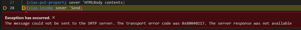

Ôi nghiên cứu quả này to đầu bác à. Em đang nghiên cứu gửi gmail mà cũng mấy ngày nay chưa xong
(defun SendGoogleEmail (username password recipient Subject contents / sever field config)
  (setq sever (vlax-create-object "CDO.Message.1"))
  (setq config (vlax-get-property sever 'Configuration))
  (setq field (vlax-get-property config 'Fields))
  (foreach pair (list (list "http://schemas.microsoft.com/cdo/configuration/sendusing" 2)
                  (list "http://schemas.microsoft.com/cdo/configuration/smtpconnectiontimeout" 60)
                  (list "http://schemas.microsoft.com/cdo/configuration/smtpserver" "smtp.gmail.com")
                  (list "http://schemas.microsoft.com/cdo/configuration/sendusername" username)
                  (list "http://schemas.microsoft.com/cdo/configuration/sendpassword" password)
                  (list "http://schemas.microsoft.com/cdo/configuration/smtpserverport" 465)
                  (list "http://schemas.microsoft.com/cdo/configuration/smtpusessl" 1)
                  (list "http://schemas.microsoft.com/cdo/configuration/smtpauthenticate" 1)
                  (list "https://schemas.microsoft.com/cdo/configuration/sendtls" 2)
                  (list "https://schemas.microsoft.com/cdo/configuration/SmtpClientAuthenticationDisabled" 1)
    (vlax-put-property (vlax-get-property field 'Item (car pair) ) 'Value (last pair))
  (vlax-invoke field 'Update)
  (vlax-put-property sever 'Subject Subject)
  (vlax-put-property sever 'TextBody contents)
  (vlax-put-property sever 'From username)
  (vlax-put-property sever 'To recipient)
  (vlax-put-property sever 'Sender username)
  (vlax-put-property sever 'HTMLBody contents)
  (vlax-invoke sever 'Send)
  (vlax-release-object sever)
Tất cả mọi thứ chạy ngon lành nhưng đến lúc Send thì không được.
Mang lỗi lên mạng search thì bảo là tắt chế độ an toàn bảo mật của google là được.
Sao bọn tây làm được mà em k làm được. :((
