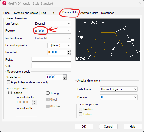

Có 1 vài vấn đề với đề bài của bạn.
1. Dim của bạn có bị face dim không.
2. Việc làm tròn trong dim là cơ bản và mọi con số đều là làm tròn
Có thể trở lại mấy số đều được hết.
3. Cụ thể bạn muốn tìm các DIM có 1 số thập phân để chỉnh sửa
 hay tìm các dim có kích thước không chẵn Để kiểm soát chất lượng bản vẽ.
Nếu như vậy thì chỉ cần đơn giản là đưa toàn bộ dim về 1 style nào đấy nhiều số thập phân tha hồ kiểm tra cần gì lisp.

9 giờ trước, tannguyen291 đã nói:
Trong bản vẽ của mình tất cả kích thước đều đc kiểm soát 2 chữ số sau dấu phẩy. Tuy nhiên vì nhiều nguyên do, nhiều kích thước phần precision bị làm tròn về 1 hoặc 0.
Mình muốn tìm ra các kích thước đó mà ko ảnh hưởng đến những kích thước khác.
