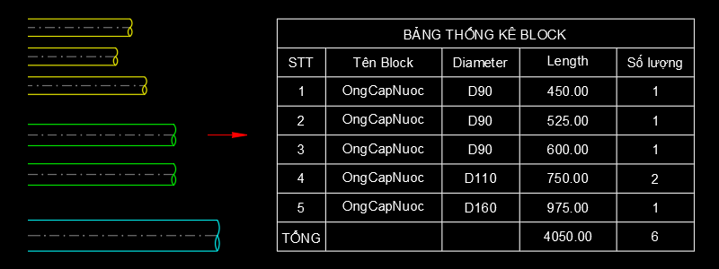

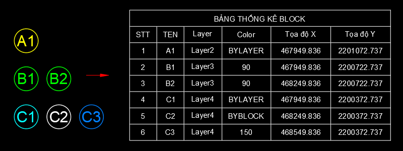

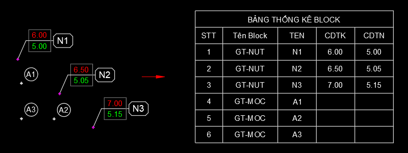

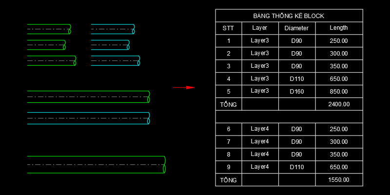

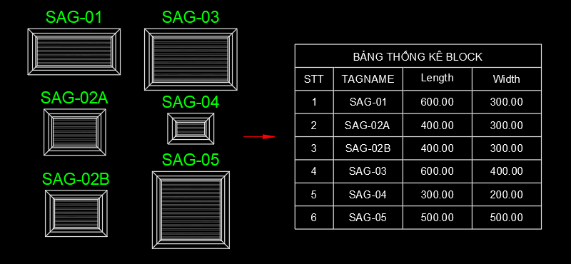

Duong Nhat Duy 491 Báo cáo bài đăng Đã đăng Tháng 8 5, 2024 Gửi đến các bạn 1 lisp Thống kê Text, Block Att, Dynamic, xuất ra AutoCAD Table, ứng dụng để thống kê thống kê khối lượng, định vị tọa độ, danh mục bản vẽ, ... Công dụng: - Thống kê Text, Block Att, Dynamic, xuất bảng AutoCAD - Có thể truy xuất, tìm vị trí các đối tượng thống kê - Có thể thống kê nhiều loại Block, thống kê thuộc tính Attribute, Dynamic, hay các thông số cơ bản ví dụ Layer, Color, Tọa độ, ... - Có thể hiệu chỉnh, tính toán các nội dung thống kê. Ví dụ: thực hiện các phép tính cơ bản như + - * /, thêm hàng tính tổng, ... Tên lệnh: BTK - Thống kê Block thường hoặc Block Att, Dynamic BLC - Đếm số lượng Block NDC - Đếm nội dung Text, Att TRF - Truy xuất, tìm vị trí các đối tượng thống kê qua giá trị Field trong bảng ATL - Thiết lập bảng cho lệnh ATK ATK - Thống kê chi tiết Block Att (sau khi đã thiết lập bảng) BTK - Thống kê Block thường hoặc Block Att, Dynamic Đây là lệnh chính của lisp, có thể thống kê theo nhiều yêu cầu đề bài của người dùng. - Phương thức thống kê: + Thống kê gộp các hàng giống nhau, đồng thời đếm số lượng + Liệt kê chi tiết các thuộc tính tùy chọn của từng Block - Các thuộc tính có thể thống kê: + Giá trị Attribute (nếu có) + Giá trị Dynamic (nếu có) + Các thuộc tính cơ bản: Tên Block, Layer, Color, Scale, Rotaiton, Tọa độ - Có thể thống kê, tính tổng theo từng nhóm (cụ thể xem trong các ảnh minh họa bên dưới) Một số ứng dụng của lệnh BTK Ví dụ 1: Thống kê các giá trị Att của Block thuộc tính Ví dụ 2: Thống kê các giá trị Dynamic của Block động Có thể đếm số lượng và tính tổng các giá trị Dynamic Ví dụ 3: Thống kê đồng thời các giá trị Att và Dynamic của Block Ví dụ 4: Thống kê các thuộc tính cơ bản của Block Các thuộc tính có thể thống kê: Tên Block, Layer, Color, Scale, Rotaiton, Tọa độ. Và tất nhiên là cả các thuộc tính Att, Dynamic (nếu có) như các ví dụ bên trên Ví dụ 5: Thống kê phân loại nhóm Người dùng có thể chọn các Trường phân loại nhóm (1 hoặc nhiều; không chọn là không phân loại - thống kê như bình thường) Ví dụ bên dưới đang phân loại nhóm theo Layer, đồng thời có tính tổng theo từng nhóm Người dùng hoàn toàn có thể chọn nhiều trường phân loại nhóm cùng lúc. Giả sử trong ví dụ bên dưới, nếu chọn 2 trường Layer và Diameter, ta sẽ có 6 nhóm: Layer3-D90, Layer3-D110, Layer3-D160, Layer4-D90, Layer4-D110, Layer4-D160 BLC - Thống kê số lượng Block Đây là 1 lệnh rút gọn của lệnh BTK, với công dụng thống kê số lượng Block (bản chất chính là lệnh BTK, nhưng không chọn thống kê bất cứ giá trị Att hay Dynamic nào, chỉ thống kê tên, đếm số lượng Block) Có thể thống kê cả Block thường, Block Att và Block động. Có thể thống kê theo trạng thái (Visibility) của block động NDC - Đếm nội dung Text, Att Đếm số lượng nội dung Text, Att (đơn giản là đếm nội dung bất kỳ xem nó xuất hiện bao nhiêu lần) TRF - Truy xuất, tìm vị trí đối tượng thống kê Theo mặc định, các giá trị trong bảng thống kê sẽ được tạo dưới dạng Field (người dùng có thể bật hoặc tắt tính năng này trong bảng thiết lập BTK) Cách dùng: Nhập lệnh TRF, chọn 1 Field bất kỳ trong bảng để truy xuất xem Field đang liên kết với những đối tượng nào Bonus: Lệnh này có thể ứng dụng để tra Field trong các bản vẽ bất kỳ, không nhất thiết phải là Field tạo từ lisp này ATL - Thiết lập bảng thống kê 2 lệnh ATL-ATK có công dụng thống kê Block Att theo nhiều tùy chọn. Hạn chế so với lệnh BTK: - Chưa có chức năng thống kê Block Dynamic (Block động) - Khai báo khá phức tạp Ưu điểm so với lệnh BTK: - Có thể tùy chọn số lượng cột, nội dung cột thống kê - Có thể tính toán đơn giản các nội dung thống kê (không đơn thuần là tính tổng như lệnh BTK), cụ thể xem ví dụ bên dưới Ứng dụng chủ yếu của lệnh ATL-ATK: - Thống kê danh mục bản vẽ (khi khung tên là Block Att) - Khi phải thường xuyên thao tác với 1 kiểu Block nào đó, ví dụ Block định vị, thì có thể ứng dụng để thống kê tọa độ theo 1 form bảng cài đặt sẵn - Khi cần tính toán nhanh. Ví dụ khi thống kê các Block tem đất, trong đó chỉ có Diện tích lô đất và Mật độ xây dựng, lệnh ATL-ATK có thể tạo thêm 1 cột Diện tích xây dựng (bằng tích 2 cột diện tích và mật độ). Tất nhiên người dùng vẫn có thể dùng Excel để tính toán bình thường. Cách dùng lệnh ATL-ATK Cơ bản gồm 2 bước bắt buộc: - B1: Khai báo Block Att - B2: Nhập nội dung hiển thị của từng cột Cách nhập (bấm nút Hướng dẫn cách nhập Tag) + Nhập thủ công tên nhãn của Att (Tag) hoặc copy từ bảng danh sách Tag bên trên + Nhập %%STT để định nghĩa số thứ tự tăng dần + Nhập %%NAME để định nghĩa tên Block + Nhập %%BLK để tạo ảnh Block + Nhập %%X, %%Y, %%Z để định nghĩa tọa độ X, Y, Z của Block + Nhập %%+, %%-, %%*, %%/ để thực hiện các phép tính + - / * (phép tính được thực hiện từ trái qua phải, không phân biệt, không ưu tiên * / trước + - sau) + Nhập %%sothuc để định nghĩa số thực Ví dụ 1 phép tính với cả Tag (biến) và số thực (hằng số): TAG %%+ %%2 %%* %%3.5, tương đương: (TAG+2)*3.5 + Nhập "noidung" để định nghĩa các nội dung cố định, ví dụ: "A2", "A3", "Mã dự án",... + Để kết hợp nhiều Tag, đặt tên Tag giữa dấu cách, ví dụ: TAG1 TAG2 hoặc MADUAN " - " MABANVE Lưu ý: Bắt buộc phải nhập 2 ký tự %% đằng trước vì nhập STT, 123, hay kể cả + - sẽ trùng với tên Tag - Các cài đặt khác: + Cài đặt thông số bảng: Style, cao chữ, kích thước hàng cột, thêm bớt cột + Có thể thêm hàng tính tổng + Có thể lưu cài đặt ra file .txt (nút Save) hoặc nhận cài đặt từ file .txt có sẵn (nút Load). Có thể tạo nhiều file cài đặt khác nhau ví dụ: Thong ke Block nut giao.txt, Thong ke Block tem dat.txt, ... - Bấm OK để hoàn tất bước cài đặt (chưa phải là bước thống kê nhé) ATK - Thống kê chi tiết Block Att - B1: Thiết lập chọn, sắp xếp. Ví dụ: + Có thể chọn Block thủ công hoặc chọn cả bản vẽ (bao gồm cả Model và Layout) + Có thể chọn các Block khác tên để thống kê (ví dụ: Block Khung tên A3 và A4 có chung tên Tag) + Thứ tự sắp xếp: 1 trong những cách sau Thống kê theo thứ tự chọn Thống kê theo quy tắc trên->dưới, trái->phải. Lưu ý nhập sai số vì các Block khung tên nhìn bằng mắt thường có thể ngang nhau nhưng thực tế có thể lệch nhau vài đơn vị cad (nên nhập = cao chữ) Thống kê theo nội dung cột. Lưu ý: sắp xếp theo mã bản vẽ chứ không sắp xếp theo số thứ tự, ví dụ: Số báo danh từ Tên thí sinh mà ra chứ Số báo danh không từ Số báo danh mà ra, vô nghĩa - B2: Chọn điểm xuất bảng thống kê, hết ! Một số ví dụ về thống kê chi tiết (chỉ lệnh ATK mới làm được): - Thống kê danh mục bản vẽ: - Thống kê, tính tổng khối lượng: Cột Htb không có sẵn trong Block tem nhưng có thể được tính toán từ các cột có sẵn Change log - v1.00 (05/08/24): Phiên bản đầu tiên - v1.01 (26/08/24): Thêm lệnh BLC, ATC - v1.02 (30/09/24): Sửa lỗi khi tên Block có dấu tiếng Việt - v1.03 (14/10/24): Lệnh ATL: Sửa lỗi khi khai báo Block chứa hơn 10 Att - v1.04 (25/10/24): Sửa lỗi khi tồn tại cột trống (không có nội dung) - v1.05 (04/11/24): Thêm lệnh NDC - v1.06 (02/01/25): Thêm lệnh DYC, ATDY1, ATDYC - v1.07 (21/04/25): Thêm lệnh AT1N, DY1N - v1.08 (13/08/26): + Thêm lệnh BTK: là gộp của tất cả các lệnh ATx và DYx thành 1 lệnh All-in-one + Thêm tính năng thống kê dạng Field + Thêm lệnh TRF: Tra Field - Truy xuất dữ liệu thống kê Link download: https://drive.google.com/drive/u/1/folders/1wEGtQeuCU3jjl9mu07upkiC9quuRx4jH Chúc các bạn thành công :))) 23 5 Chia sẻ bài đăng này Liên kết tới bài đăng Chia sẻ trên các trang web khác

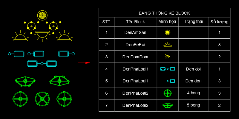

Duong Nhat Duy 491 Báo cáo bài đăng Đã đăng Tháng 8 7, 2024 Cập nhật ngày 07/08/24: Thêm lệnh BLC thống kê số lượng Block (bao gồm cả Block thường, Block Att và Block động) Đặc biệt có thể thống kê theo trạng thái (Visibility) của block động Chia sẻ bài đăng này Liên kết tới bài đăng Chia sẻ trên các trang web khác
