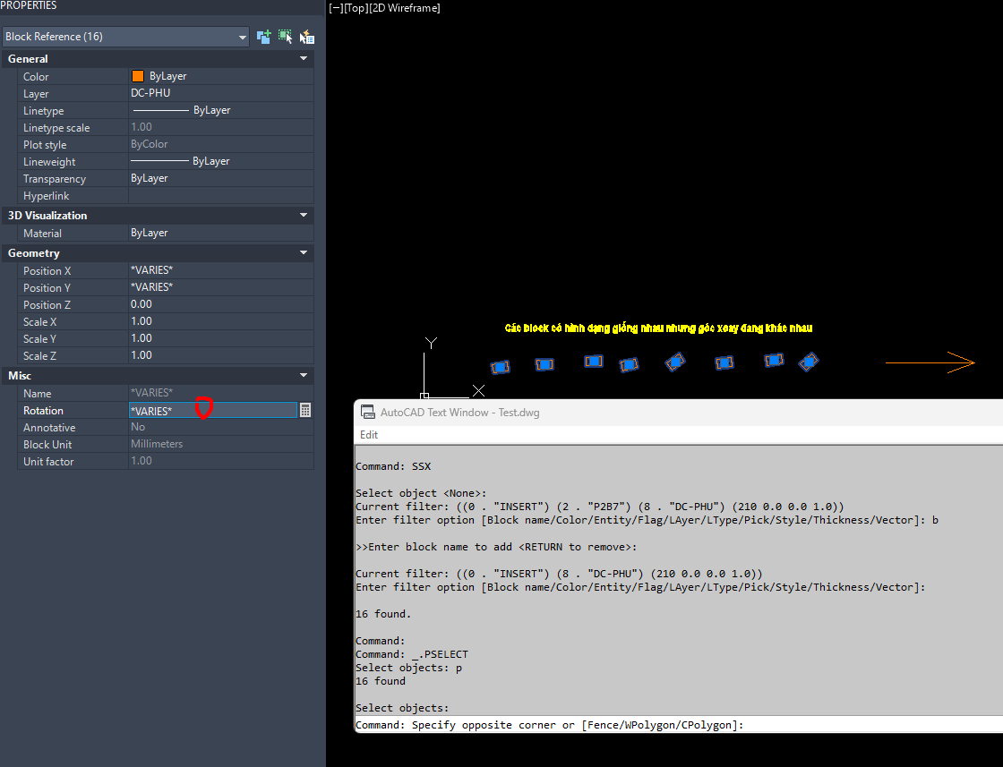

Nếu chỉ thay đổi Rotation =0 thì chỉ cần lệnh SSX -> Block name -> Enter. Sau đó command: select -> "P" , chọn trong Palette Properties
7 phút trước, cuongtk2 đã nói:
anh ơi em chuyển rotation =0 nó vẫn nằm nguyên ah mà kết quả mong muốn nó nằm ngang cạnh dài hình chữ nhật bác ah

Vẫn không được anh ah. Vì các block của em hiện tại nó đều có góc xoay =0 rồi. Giò em muốn nằm ngang. Đây là các block khác nhau anh ah nó chỉ có hình dáng là giống nhau thôi
Cái này là các Block khác nhau, có hình dạng giống nhau. Góc của block đã là 0 rồi. Giờ phải xoay block đi góc khác 0. Sao cho cạnh của hình chữ nhật trong Block nằm ngang.
