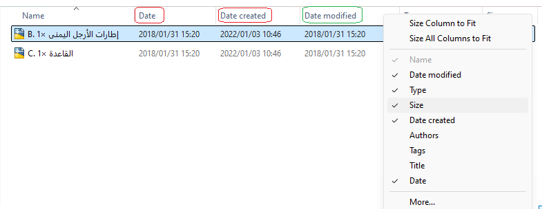

Đừng vội đổ lỗi cho AutoCAD !!!
Nhiều khả năng là do bạn chưa bật cột "Date modified" trong Windows Explorer mà chỉ là cột "Date" hoặc cột "Date created".
