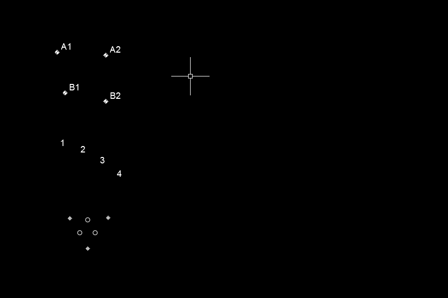

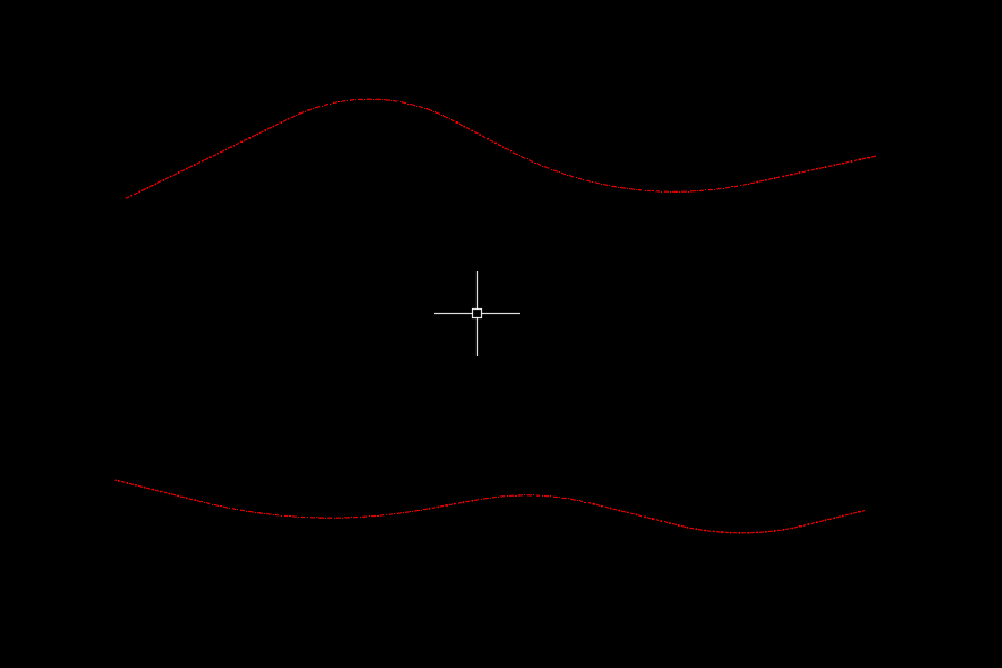

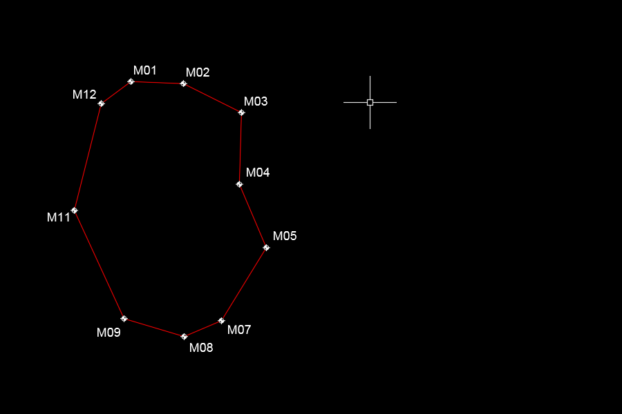

Duong Nhat Duy 484 Báo cáo bài đăng Đã đăng Tháng 10 30, 2024 Gửi đến các bạn 1 lisp Cắm mốc tọa độ, ứng dụng để thống kê tọa độ nhiều loại đối tượng hoặc bắn tọa độ điểm đo từ file txt đầu vào. Công dụng - Thống kê tọa độ đối tượng (Block, Text, Point, Circle,...), xuất bảng AutoCAD Table hoặc Excel. - Bắn tọa độ điểm đo ra cad từ file txt đầu vào. - Điền thông số đường cong nằm (có thể chọn hàng loạt Pline, Arc). Lưu ý Lisp không bao gồm các thao tác chèn Block, Text mốc tọa độ hay đánh số thứ tự. Vui lòng sử dụng các lisp sau (hoàn toàn free): - Lisp Insert Block, đối tượng hàng loạt: https://www.cadviet.com/forum/index.php?app=forums&module=forums&controller=topic&id=196746 - Lisp đánh số thứ tự, thêm tiền tố, hậu tố hàng loạt: https://www.cadviet.com/forum/index.php?app=forums&module=forums&controller=topic&id=205946 - Lisp không có lệnh chèn thủ công Block tọa độ, do lệnh này đã quá cổ điển. Hiện đại nên dùng Block Att có giá trị tọa độ tự nhảy theo vị trí Block (tham khảo trong link download cuối bài) Hướng dẫn lấy mã máy để dùng thử full tính năng Lisp bao gồm các lệnh free và tính phí - Để sử dụng các lệnh free, các bạn download lisp về và sử dụng bình thường - Để sử dụng các lệnh tính phí, các bạn có thể gửi mã máy để mình kích hoạt dùng thử, hoặc mua vĩnh viễn: + Cách lấy mã máy: Copy dòng mã máy trong bảng thông báo hiện lên ngay sau khi load lisp. Sau đó comment mã máy hoặc liên hệ zalo mình (sđt bên dưới) (Mã máy sau khi được kích hoạt là có thể dùng được ngay, ai gửi mã mà chưa thấy mình phản hồi thì thỉnh thoảng cứ load thử lại lisp, dùng được nghĩa là mình đã kích hoạt rồi) + Mua key dùng vĩnh viễn: vui lòng liên hệ qua zalo mình: 0922161194 Tên lệnh CMS - Thiết lập thông số STT - Đánh số thứ tự hàng loạt (trích từ lisp đánh số nói ở trên, vui lòng tham khảo trong link) CM1 - Cắm mốc tọa độ, xuất bảng AutoCAD CMN - Cắm mốc tọa độ phân loại nhóm, xuất bảng AutoCAD (tính phí) CMT - Cắm mốc tọa độ xuất file .csv (tính phí) CMX - Cắm mốc tọa độ từ file .txt đầu vào (tính phí) TSDC - Điền thông số đường cong nằm (tính phí) CMS - Thiết lập thông số - Thiết lập các thông số cơ bản, ví dụ: + Kiểu chữ, cao chữ, kích thước bảng + Kiểu bảng (bảng AutoCAD Table hoặc bảng bằng Line và Text) + Phần thập phân của giá trị tọa độ - Không bắt buộc phải thiết lập (lisp tự lấy giá trị mặc định) CM1 - Cắm mốc tọa độ - Đối tượng thống kê tọa độ: Block Att, Text - Có thể sắp xếp theo thứ tự: trên->dưới, trái->phải, tăng/giảm dần, hoặc thứ tự pick chọn CMN - Cắm mốc tọa độ phân loại nhóm - Đối tượng thống kê tọa độ: Block Att, Text - Tương tự như lệnh CM1 nhưng phân loại nhóm theo tên, ví dụ A1 A2 là 1 nhóm, B3 B4 là 1 nhóm, 5 6 7 là 1 nhóm - Có thể gộp nhiều nhóm vào 1 bảng hoặc chia ra nhiều bảng (thay đổi lựa chọn trong CMS-thiết lập) CMT - Cắm mốc tọa độ xuất file .csv - Đối tượng thống kê tọa độ: Block thường, Block Att, Text, Point, Circle CMX - Cắm mốc tọa độ từ file .txt đầu vào - Input: file .txt tọa độ điểm đo - Có thể chuyển đổi nhanh các thứ tự: Tên điểm, Tọa độ X Y Z (nếu có) mà không cần thao tác trong file .txt - Output: Block Att, Text hoặc Point (người dùng tùy chọn) TSDC - Điền thông số đường cong nằm - Đối tượng áp dụng: Pline, Arc - Hướng của Text thể hiện thông số xoay theo hướng tuyến. Dùng lệnh PE/Reverse trong cad để đảo ngược hướng tuyến Phiên bản - v1.00 (30/10/24): Phiên bản đầu tiên Link download https://drive.google.com/drive/u/0/folders/1SLT-Ol0M2y0zEY0szCkGJfA8rL9O-hsv Chúc các bạn thành công :))) 1 Chia sẻ bài đăng này Liên kết tới bài đăng Chia sẻ trên các trang web khác
