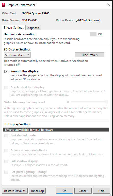

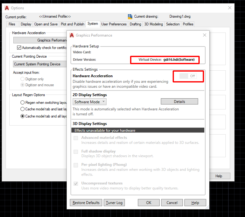

Máy em sử dụng Cad 2022, DirectX 12. nhưng máy không bật được Hardware Acceleration như trong ảnh, em có thử làm theo trên mạng mấy cách:
- Đánh lệnh GFXDX12 chuyển 1 về 0, nhưng cũng k có tác dụng gì.
- Xóa cái DirectX trong Regedit hay cài lại Cad cũng k được.
Các bác chỉ giúp e cần làm gì để bật ON được cái Hardware Acceleration, chứ copy nội dung lớn nó giật k bắt điểm được ah.

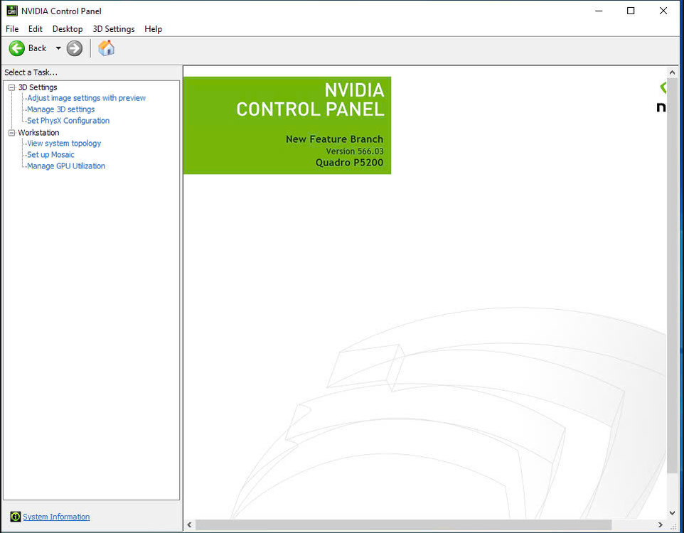

z6065590895971_3e430be38e8db7840ccae53fed007b6d.jpg.25b6d333af58ed580834b5c06c478083.jpg Của tôi cũng bị tình trạng tương tự, nhờ các bạn chỉ giáo. Máy dell precision 7730 dùng card P5200 mà không thể bật tính năng Hardware acceleration được (vì cứ bật lên là treo máy luôn đã thử cài win11 hay cad  mới hơn vẫn không thể được.. rất bất lực)

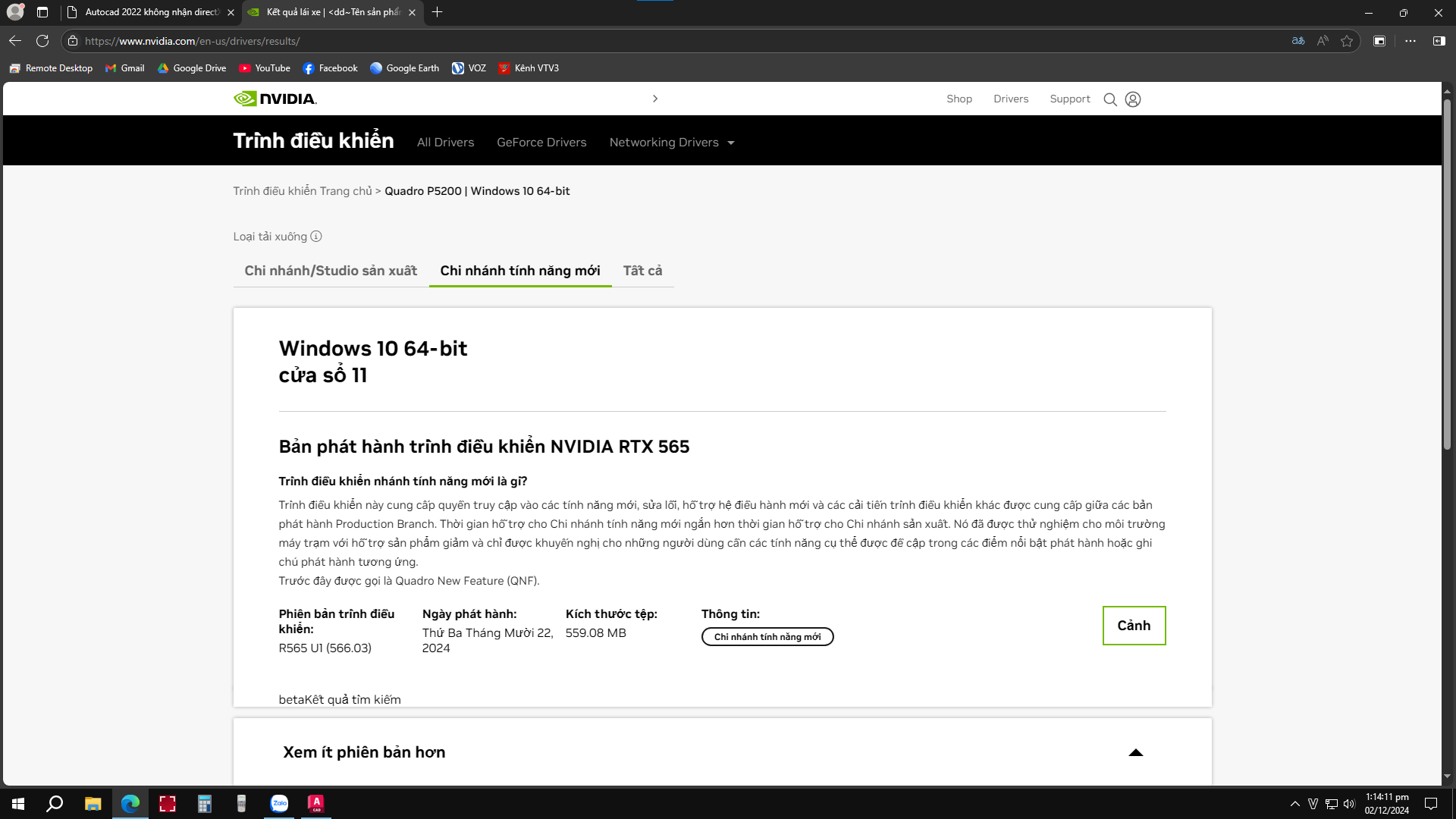

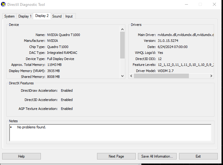

có vẫn đề gì bác cứ cài lại win sạch từ microsoft, chạy đủ windows update để nó nhận driver tương thích mới máy, vào trang ndivia tải driver quadro này để up rồi mới cài autocad, drx12 hỗ trợ tốt cho autocad 2024 và autocad 2025 nhé image.thumb.png.f3d66780e501d8a409c1d2b1555f2065.png

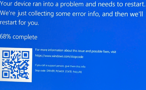

Đã thử và làm theo hướng dẫn, tuy nhiên khi cài xong bản driver con P5200 thì vào trong cad cũng hiện driex 12 nhưng bật on cái hardware acceleration là đơ luôn máy và màn hình xanh lại hiện ra kèm thông báo sau:

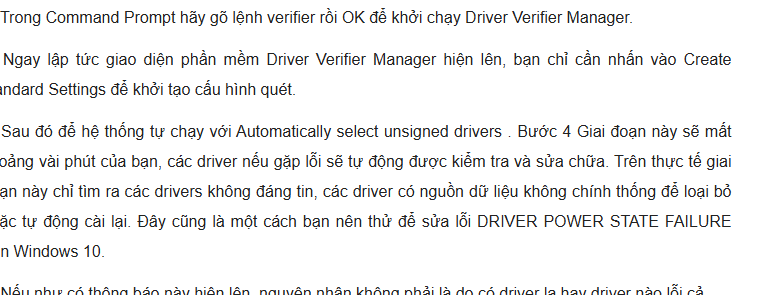

thật sự là khoai. mà test lỗi driver theo cái này thì báo driver chẳng làm sao
