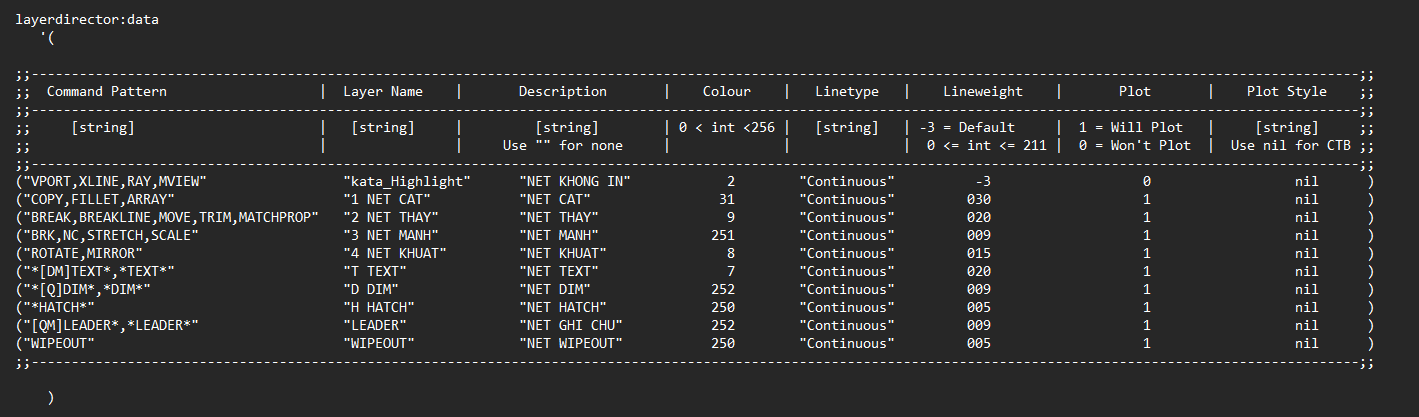

Có bác nào biết lệnh tắt chuyển layer của Leader, giống như DIMLAYER, HPLAYER không ạ?
Vào lúc 4/12/2024 tại 11:19, Lâm Vũ đã nói:
xài lisp của cụ leemac trong đường link của bác vietduc147258 gửi, thiết lập lệnh và layer như vậy
Vào lúc 7/12/2024 tại 20:08, Nguyễn Hà Huy đã nói:
ok bác thank kiu bác ạ
