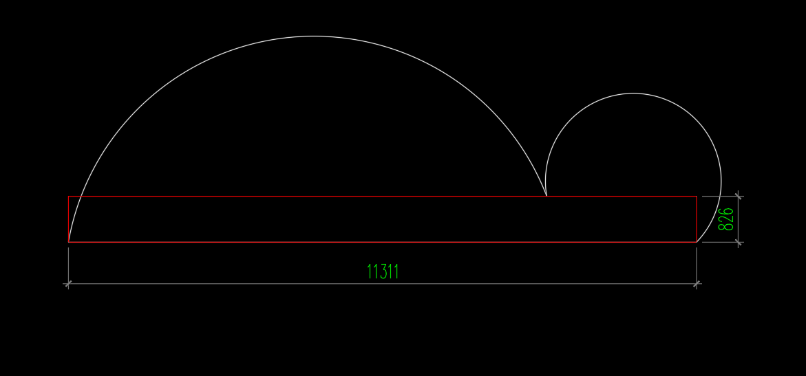

E chào mọi người. Nhờ các cao nhân giúp đỡ lisp.
Có các đa giác là pline kín. E muốn ghi được text kích thước như trong ảnh thì có cách nào ko ạ, kích thước là chiều dài dim đoạn thằng lớn nhất của đa giác
Text xoay theo chiều cạnh dài
Kiểu text là layer là layer hiện hành, chiều cao chữ chọn 1 lần đầu tiên.
Và có thể quét chọn 1 lần nhiều đa giác được ko.
E cảm ơn ạ.

Có vẻ như đây là chọn kích thước tấm nhỏ nhất kể cắt được như hình, vậy thì đoạn chữ tô màu diễn giải không chính xác. Xem hình thứ 2 và cuối ở cột bên trái thì sẽ thấy rõ.
Trong Lee-Mac cũng có  hàm (LM:minboundingbox sel tol) để lấy vùng bao tối thiểu cho tập hợp. Bằng cách rotate liên tục theo tol + 0->pi để tính bound có diện tích nhỏ nhất.
18 giờ trước, NTHAHT đã nói:
e muốn xuất ra đường bao kích thước 2 cạnh lớn nhất thôi ah
cảm ơn a nhưng e ko biết xuất ra text như trên yêu cầu như nào ah với lại e xem thì nó vẽ luôn đường bao nhưng e ko muốn có đường bao chỉ xuất text thôi. a có thể giúp e không ạ
15 giờ trước, cuongtk2 đã nói:
16 giờ trước, conghoa đã nói:
Đoạn đó bị thừa thôi, mục đích là viết lại giá trị dim Rộng x Dài vào trong hình.
đúng rồi giống như a Cường nói ạ. chỉ là e không biết viết hàm này cho nó ra theo nhu cầu như nào

AI kết hợp với leemac, Bạn dùng thử, lưu ý là code của Lee cũng đang bị trường hợp khi cùng 1 hình với các góc xoay khác nhau thì lại ra kết quả khác nhau chút ít.
Tên lệnh là : Test
Tên lệnh là : Test
cảm ơn bạn lisp dùng ok nhưng có 1 vấn đề là text xuất ra layer và màu nó k giống với text mình chọn mẫu ý, bạn sửa giúp mình được không

Bạn thử lại xem được chưa.
Nó lỗi luôn rùi b ơi. Với lại có cách nào để bỏ qua hình bên trong không điền kích thước không b

Test lisp: Vẽ 1 hình chữ nhật có kích thước chính xác, ví dụ: 6000x3000, sau đó copy ra 1 hình mới, xoay hình mới này 1 góc bất kỳ, thử dùng lệnh sẽ có kết quả khác biệt giữa 2 hình.
7 phút trước, NTHAHT đã nói:
Mình có ghi chú ở bên trên rồi mà :) , lisp gốc của Lee cũng bị thế
1 giờ} trướ}c, conghoa đã nói:
Mình xin dừng lại đây :) , AI mình cũng chỉ bảo nó làm dc như cái đầu tiên thôi :D . Chờ các cao nhân hỗ trợ
cái của b dùng ngon rồi bị mỗi cái chưa đưa text về layer hiện hành với nó đang đưa cả kích thước của hình bên trong. tiếc quá
42 phút trước, conghoa đã nói:
nếu đặt theo 1 phương X hoặc Y thì mình thấy nó sẽ không bị. hơi khó
Đầu tiên mình cũng quay bound en tity mô phỏng lại Lee-Mac , nhưng dim bị lệch do tiêu chí dò góc theo sai số 0.01 radian (tùy đặt). Với pline gồm các đường thẳng thì dùng cái này. Đã sửa lại code, lệnh vẫn thế.
