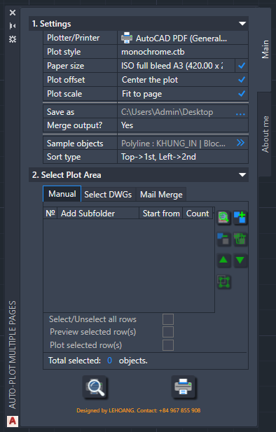

Chia sẻ lisp in nhanh PDF hàng loạt khung bản vẽ trong CAD.
Mình xin phép được chia sẻ lisp in nhanh hàng loạt các khung bản vẽ do mình mới viết để mọi người trải nghiệm.

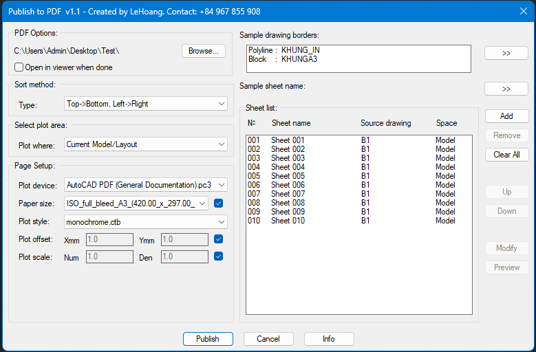

Mình xin phép được cập nhật thêm 1 lisp PUBLISH to PDF viết hoàn toàn bằng code autolisp và in bằng máy in của AutoCAD,tự động gộp file mà không cần 1 phần mềm thứ 3 nào. Các bạn có thể trải nghiệm tại đây:

lỗi bạn ơi
Command: PPUB
** Error: Automation Error. Invalid input **
Command:
Command: ppub
Bạn nhắn mình xem sao nhé. Có thể code vẫn còn những lỗi chưa khắc phục hết.
