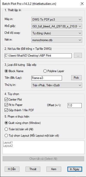

Chào anh em, mình mới hoàn thiện Lisp in ấn tự động (Lệnh: ABP) với giao diện DCL trực quan. Tool hỗ trợ tự động nhận diện khung tên Block hoặc Polyline để in hàng loạt.
Các tính năng chính:
- Phạm vi in đa dạng: Quét vùng (Window), Toàn bộ Model (All), hoặc chọn từng Layout (đã sắp xếp theo Tab Order).
- Nhận diện thông minh: Hỗ trợ lọc theo tên Block hoặc Layer của Polyline.
- Tự động xoay: Auto Landscape/Portrait theo tỉ lệ khung.
- Sắp xếp linh hoạt: Từ Trái->Phải, Trên->Dưới hoặc theo thứ tự chọn.
- Hỗ trợ Gộp PDF: Tích hợp Ghostscript để nối file sau khi in.
- Preview: Có chế độ xem trước thứ tự in trực tiếp trên bản vẽ.

Chào mn mình có cập nhật thêm tính năng chọn được nhiều khung cần in trong 1 lần in của lisp in nhỏ của mình. Cảm ơn các bác đã đóng góp nhé ^^
