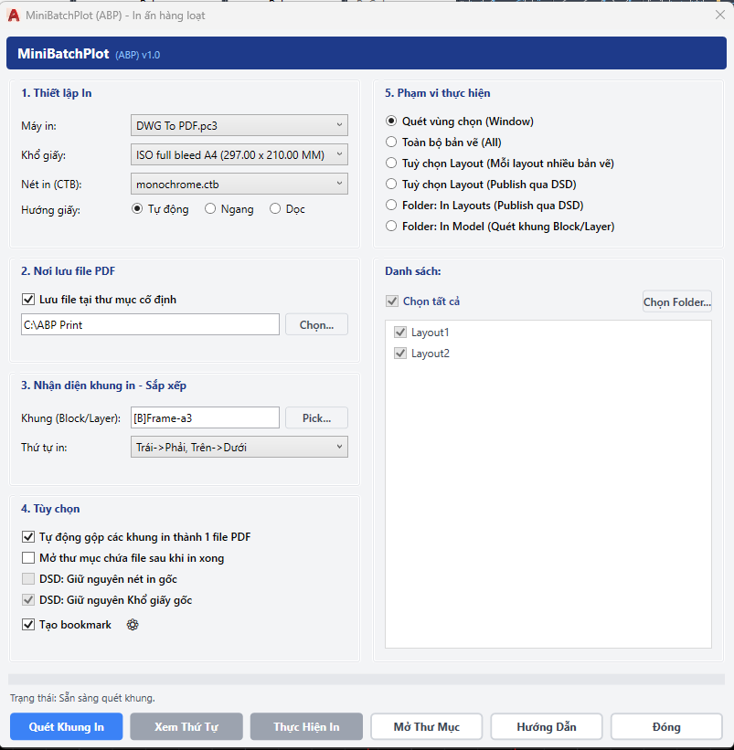

Chào anh em, mình mới hoàn thiện Lisp in ấn tự động (Lệnh: ABP) với giao diện DCL trực quan. Tool hỗ trợ tự động nhận diện khung tên Block hoặc Polyline để in hàng loạt.
Các tính năng chính:
- Phạm vi in đa dạng: Quét vùng (Window), Toàn bộ Model (All), hoặc chọn từng Layout (đã sắp xếp theo Tab Order).
- Nhận diện thông minh: Hỗ trợ lọc theo tên Block hoặc Layer của Polyline.
- Tự động xoay: Auto Landscape/Portrait theo tỉ lệ khung.
- Sắp xếp linh hoạt: Từ Trái->Phải, Trên->Dưới hoặc theo thứ tự chọn.
- Hỗ trợ Gộp PDF: Tích hợp Ghostscript để nối file sau khi in.
- Preview: Có chế độ xem trước thứ tự in trực tiếp trên bản vẽ.
Lisp cũng không có gì đặc biệt cả nhưng hy vọng giúp mọi người có thêm sự lựa chọn ^^
Anh em tải về test thử và cho mình xin ý kiến để hoàn thiện thêm nhé

lisp hay quá. in được cả model cả layout. nhưng bên layout sao em in không hết giấy được bác nhỉ, block làm đúng kích thước A3, chọn in A3 nhưng in xong bản vẽ nó bé , thừa giấy
Vào lúc 29/3/2026 tại 10:16, gtvt đã nói:
bác gửi cho em bản vẽ vào zalo số: 097sáu018hai7hai nhé. Để em xem nhé. Em cảm ơn.
Có thể do khung tên của bạn có khung của Mtext ăn ra ngoài khung tên nên mới bị tình trạng đó. Lisp cần lọc thêm phần này.
  • Like 2
57 phút trước, Tap.Ve.Cad đã nói:
Cảm ơn bạn đã giúp mình có ý tưởng nhé.
Mình đã check bản vẽ bạn trên bị thì đúng là Mtext bị tràn ra ngoài thật
