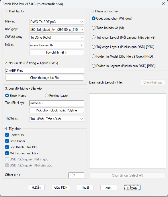

Lisp in hàng loạt (ABP-Batch Plot) - Hỗ trợ in Model/Layout, tự động xoay và gộp PDF

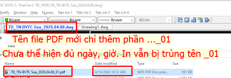

Nhưng khi in ra thì file vẫn chưa cập nhật đc ngày, giờ bạn ơi. File PDF lấy tên file cad thêm đuôi _01 vào sau và in tiếp vẫn bị trùng

bạn thử test phiên bản mới nhất nhé,

Vào lúc 10/4/2026 tại 09:33, hoquangvinh đã nói:
Đúng rồi chỉ cần ghi thêm ngày, giờ thì sẽ ko trùng tên file nữa, Thế mà mình cứ nghĩ là phải đổi tên
mình đã cập nhật rồi nhé. Phiên bản mới nhất trong thư mục tải về nhé

Rất ưng phần chọn được nhiều khung block để in của bạn. Vì trong bản vẽ khi có nhiều bộ môn sẽ có nhiều khung tên khác nhau. Cám ơn bạn đã chia sẻ, Mình có 1 số góp ý sau, mong bạn chỉnh thêm:
1. Phần xem để trước khi in, bạn làm cho cỡ chữ các STT bản vẽ to lên để dễ nhìn và bôi đậm phần đó lên. Vì khi có nhiều bản vẽ, mình thường zoom bé lại nên khó nhìn thấy. Đã có lần bị in sót nên muốn nhìn cho kĩ.
2. Sau khi in xong, xem có tùy chọn đánh dấu các bản vẽ đã in rồi không và có gạch chéo bản vẽ đó đi kiểu như này không? Để kiểm tra lần nữa sau khi in
3. Ở chế độ chọn máy in. Thêm tùy chọn chọn Previous Plot để chọn lại máy in vừa in, tránh phải đặt lại nét.
42 phút trước, thientai_kt đã nói:
Cảm ơn bạn đã góp ý nhé. Mình sẽ lưu ý cập nhật ở bản sắp tới cùng với chế độ in nhiều file trong thư mục
nhưng có mục số 3 mình chưa hiểu lắm. Lisp in của mình có chế độ lưu cấu hình lại mình không biết chọn lại máy in là như nào vì khi bạn chọn máy in lần này thì khi in lần khác cấu hình sẽ tự lưu lại lần trc đó.

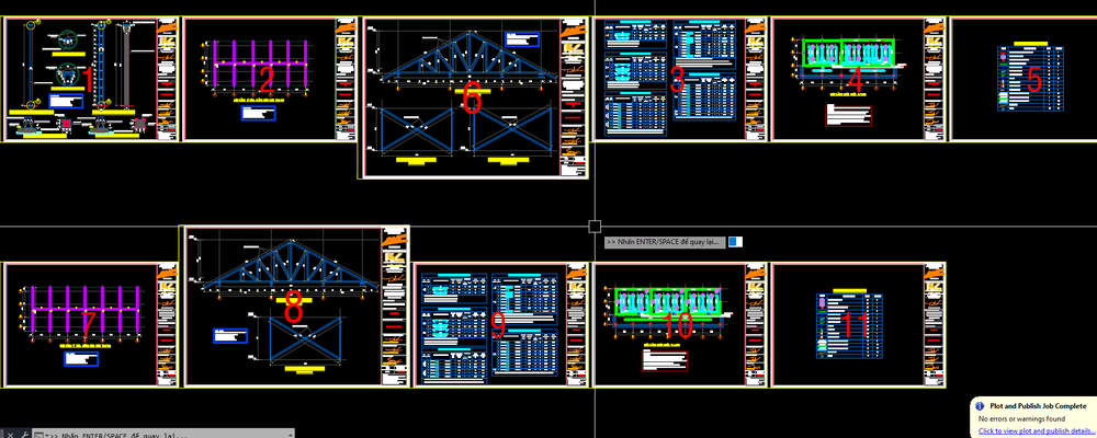

Chào chủ thớt, cho mình hỏi có thể khắc phục tình trạng in chế độ trái -> phải; trên -> dưới, bản vẽ số 6 (như hình đánh số không theo ý) không ạ, có thể thêm tuỳ chỉnh thông số nhập độ lệch hay thuật toán gì đó khác...không, cảm ơn
13 giờ trước, mr.thanh2610 đã nói:
Khắc phục tạm bằng cách in theo "Theo thứ tự chọn". cái nào chọn trước nó sẽ in trước. Lúc chọn có thể nhấn phím "f" rồi chọn điểm đầu, cuối cắt qua các khung tên cần in
  • Like 1
  • Vote tăng 1

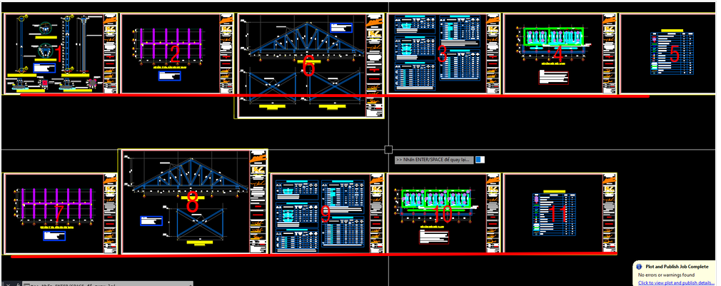

14 giờ trước, mr.thanh2610 đã nói:
Tại sao không xếp thẳng hàng như phía dưới bác ?
  • Like 1
  • Vote tăng 1
1 giờ} trướ}c, singfeng đã nói:
hj, tại mình vướn cái trên do nhiều bản vẽ sắp kiểu trên á bác, không để ý, in rồi mới phát hiện
5 phút trước, mr.thanh2610 đã nói:
hehe bác có thể tim theo cách bác vietduc147258 nhắn phía trên nhé. Và đừng quên có 1 bản cập nhật mới trong thư mục in ấn nhé ^^
