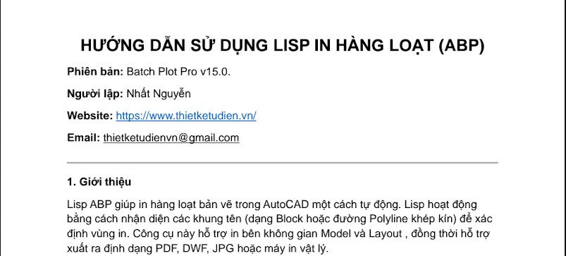

Hi bạn, bạn dùng phiên bản lisp hay c# thế, Phiên bản lisp mình có ghi hướng dẫn sử dụng trong thư mục chứa file line ở đây
https://drive.google.com/drive/u/2/folders/19_kiKVVOnZeg_jzWiNZYwaIIeO0SE-I2
Bạn có thể lưu file ở thư mục mà không liên quan đến đồng bộ lên đám mây để tránh sự xung đột khi ghép file nhé
Tắt chế độ xem trc file khi in ra ( đã nói trong hướng dẫn sử dụng )

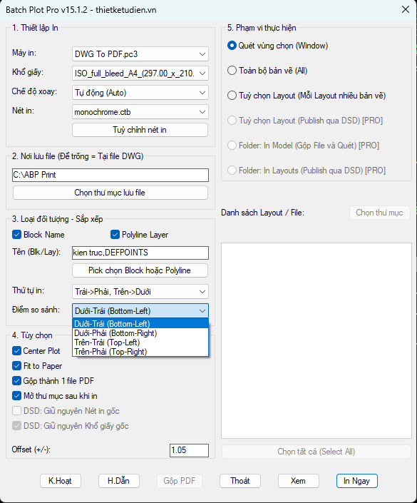

Chao bạn, mình dùng thử lisp của bạn thấy nhiều lựa chọn hay. Mình có chút góp ý bạn có thể thêm lựa chọn căn lề X, Y giống như khi in bằng lệnh Plot mặc định của CAD được không, để có thể tùy ý chọn khoảng cách X khi đóng gáy bản vẽ sao cho đẹp. Thứ 2 khi bản vẽ dùng lệnh khung là Block Xref xen lẫn các bản vẽ khác là các đường bao khung tên PL thì phần mềm in ra mình đang thấy để lề đóng gáy là bên phải thay vì bên trái nếu để lựa chọn offset = 0, và khoảng cách thụt khung giữa bản vẽ có khung là Block Xref với bản vẽ có khung là PL không đồng bộ giống nhau. Cảm ơn bạn
3 giờ trước, tuananh36.gtvt đã nói:
Theo mình với các khung bằng pline thì chủ yếu là trang bìa, trang ký, các trang phân bộ môn (nếu có). Do đó bạn nên chủ động làm căn lề bằng 2 khung pline (PL ngoài để làm khung in, PL trong để lệch theo khoảng cách đóng gáy). Như thế sẽ chủ động hơn trong việc in ấn.
  • Like 1
Khung bản vẽ mình đã tạo Block lệch như bạn nói. Tuy nhiên nếu in một file bản vẽ khác khi người vẽ chỉ dùng PL tạo khung thì nếu có lựa chọn tỷ lệ và lựa chọn X, Y sẽ tiện để căn đóng gáy đẹp hơn bạn
Mình mới cập nhật thêm 1 bản c# cos giao diện nhỏ hơn 1 chút phù hợp cho các laptop màn hình nhỏ nhé.
Cảm ơn các bạn đã phản hồi.

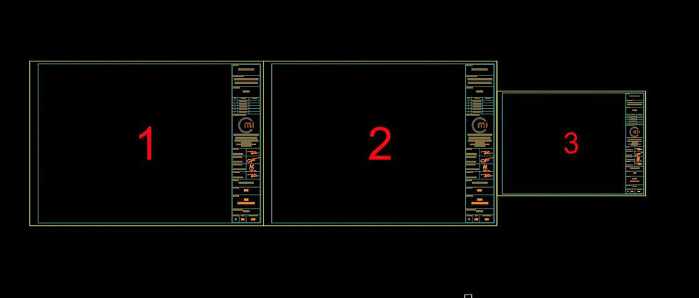

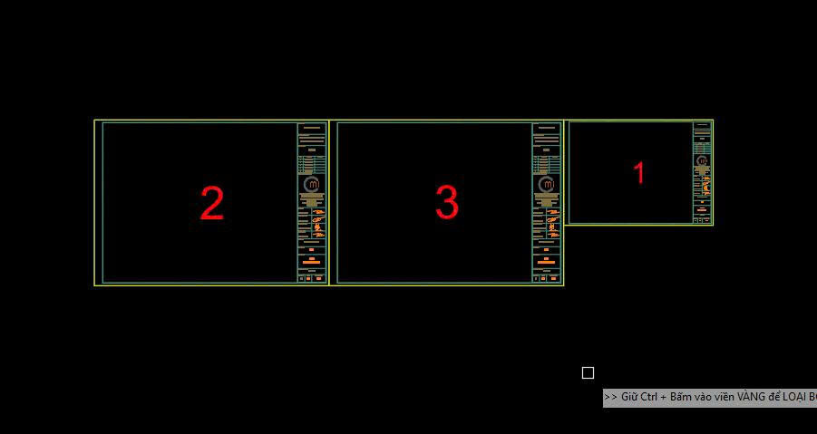

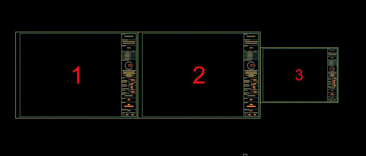

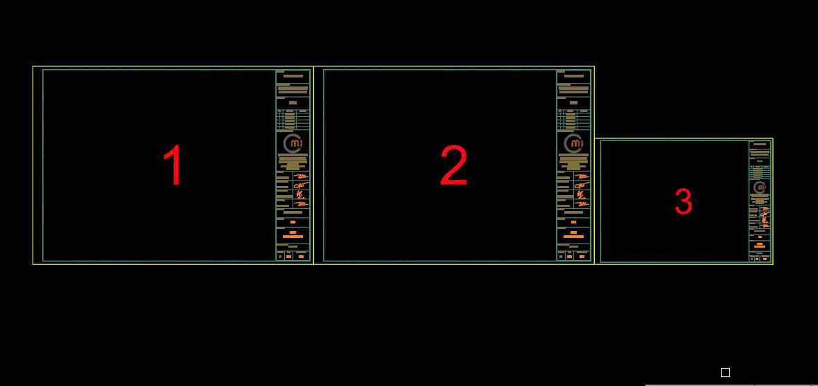

Vào lúc 31/7/2026 tại 21:17, kien.kts đã nói:
Mong bác fix lỗi sắp xếp thứ tự bản vẽ khi in. Khi vẽ trên model mà 2 khung tên to nhỏ cạnh nhau, nếu đặt 2 khung này ở cùng phía đầu trên thì lisp sẽ nhận khung nhỏ ở phía sau trước còn khung to phía trước sẽ xếp sau. Chỉ khi dịch khung nhỏ xuống phía dưới thì lisp mới nhận chuẩn được thứ tự. Thanks bác vì con lisp chất lượng

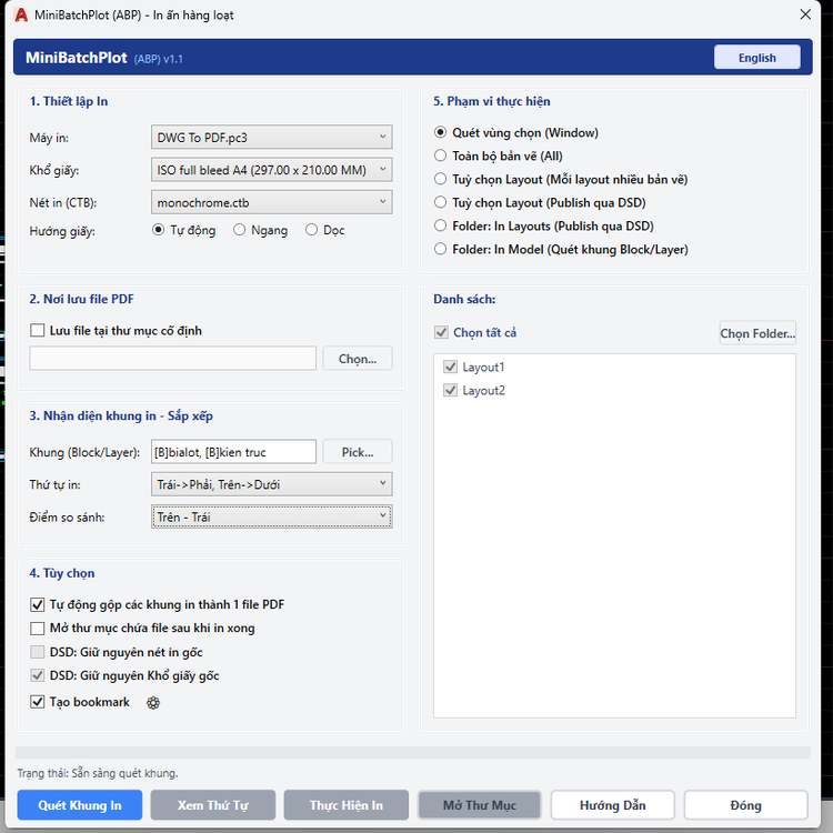

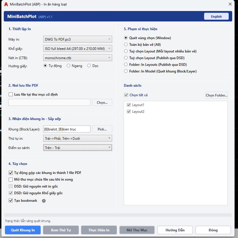

Đã cập nhật bản LISP có cơ chế tuỳ chọn điểm bác nhé

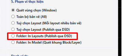

2 giờ trước, nhjngj đã nói:
Bản mới đã có tính năng in folder, mỗi lay uot nhiều bản vẽ chưa bác?
Bác chọn chế độ này xem nhé
Vào lúc 30/9/2026 tại 13:20, singfeng đã nói:
Đã cập nhật bản C# có cơ chế tuỳ chọn điểm bác nhé

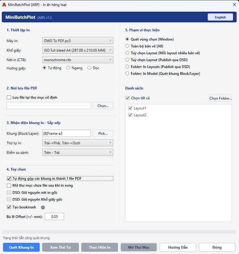

Nhờ bạn bổ sung tính năng OFFSET trang giấy vào bản này với.
23 giờ trước, pdthang đã nói:
Đã cập nhật tính năng Offset ở bản V1.2 bạn nhé. Bạn vào thư mục để tải bản mới nhất nhé.
