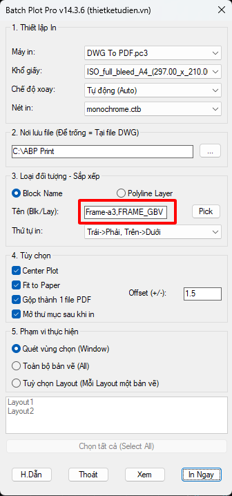

Chào anh em, mình mới hoàn thiện Lisp in ấn tự động (Lệnh: ABP) với giao diện DCL trực quan. Tool hỗ trợ tự động nhận diện khung tên Block hoặc Polyline để in hàng loạt.
Các tính năng chính:
- Phạm vi in đa dạng: Quét vùng (Window), Toàn bộ Model (All), hoặc chọn từng Layout (đã sắp xếp theo Tab Order).
- Nhận diện thông minh: Hỗ trợ lọc theo tên Block hoặc Layer của Polyline.
- Tự động xoay: Auto Landscape/Portrait theo tỉ lệ khung.
- Sắp xếp linh hoạt: Từ Trái->Phải, Trên->Dưới hoặc theo thứ tự chọn.
- Hỗ trợ Gộp PDF: Tích hợp Ghostscript để nối file sau khi in.
- Preview: Có chế độ xem trước thứ tự in trực tiếp trên bản vẽ.

Vào lúc 13/2/2026 tại 14:03, mr.thanh2610 đã nói:
Hay quá, cảm ơn bác, mình thì chỉ cài PDF reDirect v2 thì ứng dụng nó có chức năng gộp luôn rồi
Nếu bác cài Shostscrip vài in bằng chương trình mặc định của CAD tốc độ sẽ nhanh hơn đó bác ạ và gọp được file luôn ^^
