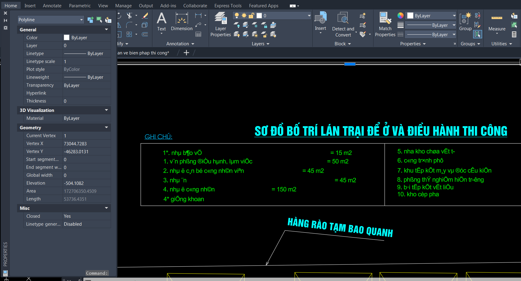

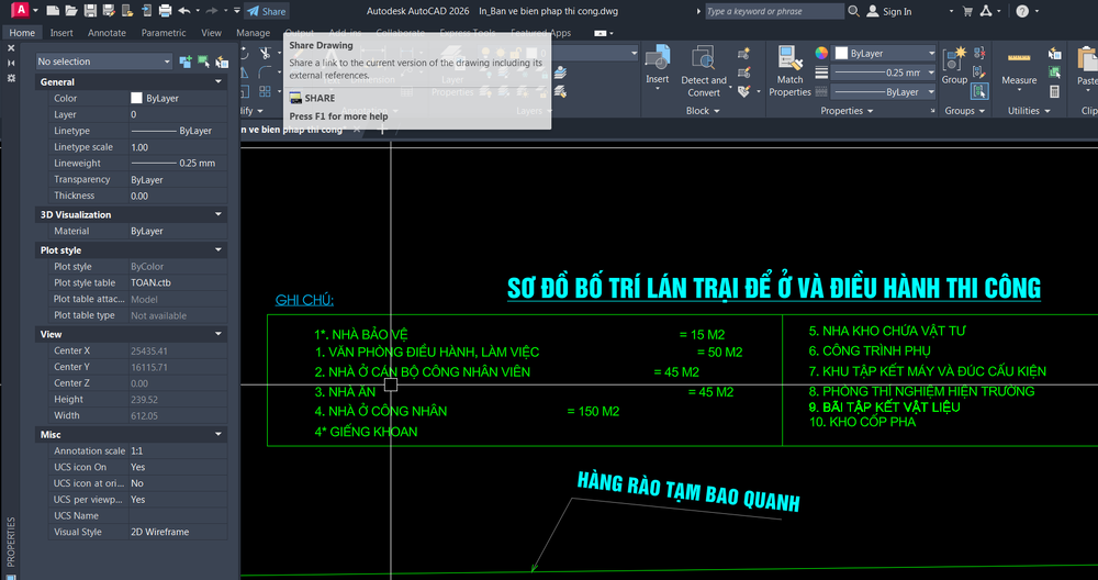

Em sử dụng cùng một máy tính, cùng một chương trình cad chỉ khác file bản vẽ mà khi coppy Font chữ từ bản vẽ (Hình 1 font chữ cần coppy sang) này sang bản vẽ khác thì Font bị lỗi (Hình 2 font chữ được coppy sang và bị lỗi), cho em hỏi nguyên nhân và cách khắc phục với ạ, em xin cảm ơn
2 Bản đó cùng tên Text Style nhưng fonts trong text Style lại khác nhau. Nhiều người lười thì toàn để Text Style là Standard rồi đổi fonts bên trong. Thành ra copy các bản vẽ khác thì khả năng lỗi lại càng cao
37 phút trước, vietduc147258 đã nói:
Vậy Bác cho em hỏi cách xử lý sao vậy bác?
33 phút trước, vcdichoi đã nói:
Cách 1: Vào Text Style có text bị lỗi đổi lại fonts
Cách 2: Đổi tên Text Style trước khi copy qua.
Cách 3: Quản lý Text Style rõ ràng, không dùng đại tên, Text Style nào thì fonts chữ đó

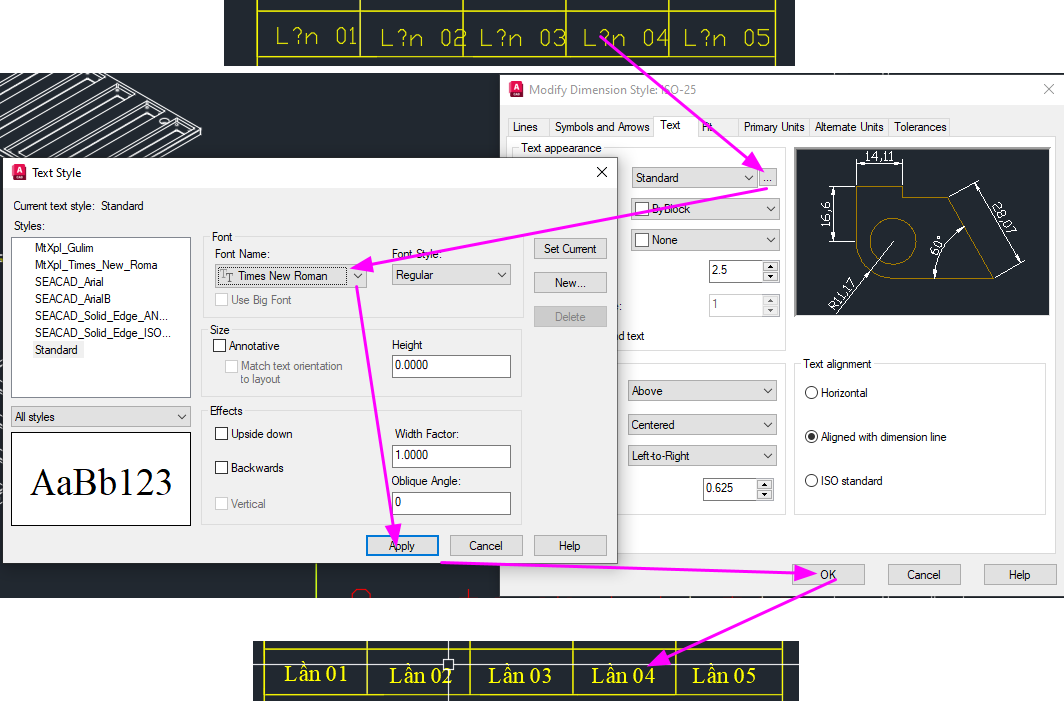

Vào lúc 17/4/2026 tại 10:36, duogdag đã nói:
bạn làm theo hướng dẫn của mình và sau cùng nhấn lệnh re, bạn sẽ hết bị lỗ font nhé
Cảm ơn bạn ạ
