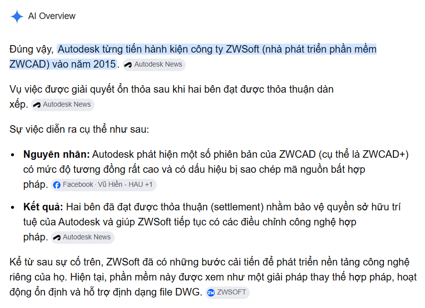

Theo tôi được biết thì Autodesk đặt hàng riêng từ Microsoft, mà zwcad cũng có mới lạ. Và Autodesk từng kiện hãng phần mềm tàu này vì nhái hoặc ăn cắp nội dung thì phải.
Anh nên nghĩ thoáng vào, không phải A-> M mà là M->A. Cũng như mình viết plugins cho autocad vậy, nó mở cho mình viết, không phải là mình nhờ nó mở cửa. Khách hàng của bọn nó quá nhiều để mở ra những nhu cầu riêng biệt thì bọn nó mở ra một input để thỏa mãn những gì bọn nó không đáp ứng được. Còn việc Autocad kiện BriscCad hay ZwCad là chuyện cũ, bởi thua. Bài hát có bản quyền nhưng điệu nhạc không cần bản quyền. Như em muốn "crack" một thứ gì đó, em không cần phải decompile mà em viết mô phỏng, nhìn theo cách dùng là viết được.  Em không nghĩ EnjiCad, Briscad hay ZwCad là ăn cắp bản quyền, bởi nó đã được công nhận và thương mại hóa. Anh có nghĩ rằng EnjiCad chạy nhanh hơn AutoCad hay không, nếu có thì lý do nào?
