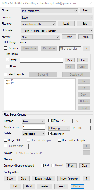

Chia sẻ Free Lisp in nhanh, in hàng loạt (MPL-Multi Plot) - Hỗ trợ in Model/Layout, in theo Zone và Merge PDF hỗ trợ AutoC4D, BricsCad, ZwCad

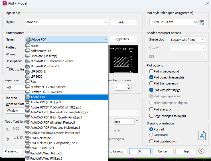

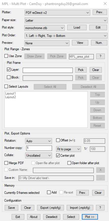

Vào lúc 1/7/2026 tại 15:40, CamDuy đã nói:
lisp đã có phần image.png.3a871a50e00d1082980e5f26856de88f.png này rồi bạn? cái Adobe PDF là trình xem file PDF
Vì mình làm bên khai triển kĩ thuật nên khi Merge PDF mặc định của cad thì nét nó sẽ khác khi xuất bằng Adobe(kể cả khi in). Liệu lisp này có thể bổ sung thêm cái này được không. Mình không rành về lisp nên thắc mắcimage.png.e34e4bc6b7df1a17393d867e6028e9b6.png
12 phút trước, DuyThai2106 đã nói:
lúc chọn máy in bạn chọn máy "Adobe PDF" setup các thông số khác rồi Plot bình thường thôi.
17 phút trước, DuyThai2106 đã nói:
bạn thay đổi chỗ này là "Adobe PDF" là in

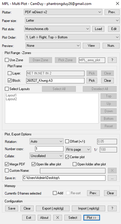

Chỗ plot style này có thể nhận luôn nếu có file ctb ngay trong thư mục bản vẽ hiện hành không ad? mỗi lần in phải copy vào thư mục mặc định phần mềm lâu quá.
6 giờ trước, Chung_su đã nói:
oki, cái này mình sẽ bổ sung thêm tính năng load trực tiếp từ thư mục nhé

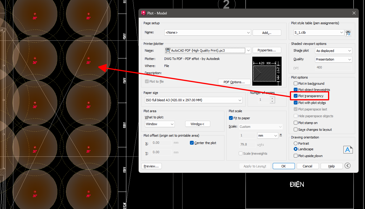

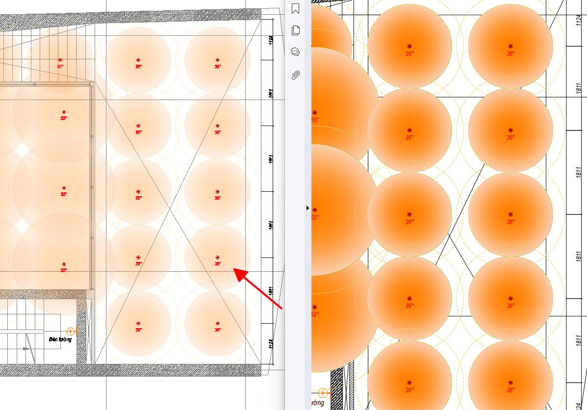

Lisp in của bác quá tuyệt vời! Tuy nhiên e mong bác bổ sung chức năng in transparency để em in được ra các quầng sáng như trong ảnh nhé. Xin cảm ơn bác nhiều!image.thumb.png.c0b1f94692850b13c7ff54a421d03cfc.pngimage.thumb.png.f5332c0f96e748f2e1d5f26f0ac95c85.png
2 giờ trước, TrungND.souos đã nói:
mình sẽ cập nhật vào bản sau nhé! chờ mình vài ngày là có bạn nhé
Vào lúc 20/7/2026 tại 08:28, TrungND.souos đã nói:
@TrungND.souos Update bản V12: https://drive.google.com/drive/folders/1WwmkXVgHFWTy8zIhARJYCH_G2OC2A_3D?usp=sharing
bổ sung tính năng Transparency
