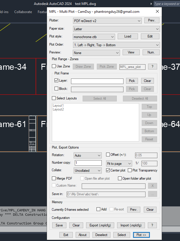

Chào anh em kỹ sư, mình vừa hoàn thiện LISP MPL (Multi Plot Layout/Model) giúp in hàng loạt bản vẽ trong AutoCAD
Các chức năng chính cũng tương tự các lisp in nhanh khác
+ Những điểm nâng cấp, cái tiến:
- Giao diện DCL tích hợp thông minh, trực quan
- Gộp thành 1 PDF (không cần phải cài đặt phần mềm hỗ trợ , không cần sử dụng máy in ảo PDF)
- Tự mở file / mở folder sau khi in , đặt tên, vị trí lưu
- In theo Zone (Vùng) => Giải quyết bản vẽ lộn xộn, in đúng thứ tự theo Zone
- In nhiều layout (có thể tráo đổi thứ tự in của các Tab Layout mà không cần phải nắm kéo các Tab dưới đáy màn hình CAD)
- Preview  - chế độ xem trước
- Tính năng Add => giải quyết lỡ chọn các bản vẽ để in nhưng muốn chọn bổ sung bản vẽ (cộng dồn thêm bản vẽ)
- Xuất/nhập file cấu hình in
Link tải : bên dưới
Hướng dẫn kèm theo : https://drive.google.com/file/d/1bBNWwWVNccA6VH2ggmFieYllkrH-R83G/view?usp=sharing
Anh em download về trải nghiệm và cho mình ý kiến để hoàn thiện hơn

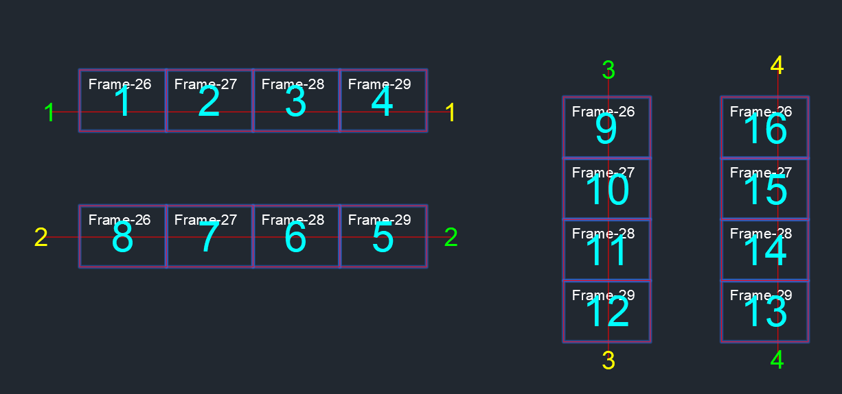

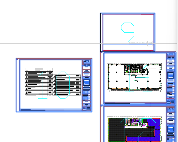

sau khi quét các trang in thì thay đổi thứ tự các trang đấy có được không bác ,vd 9 với 10 đổi vị trí cho nhauimage.png.09a6b78e6de43caecd5e9cfd300fd9b9.png
bạn sử dụng Plot Order số 7 để vẽ các pline để in nhé. hướng vẽ sẽ quyết định hướng in nhé.
