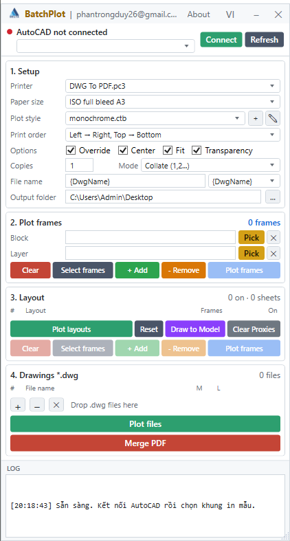

Bản setup hôm nay chạy lại lên đc và Conect với file cad và cũng chọn thông số in rồi.
Phần chọn vùng in mình ko tìm thấy đâu, chỉ thấy mục in model hay layout mình chọn in model nó in hết các khung trong model luôn

mình sẽ bổ sung phần in vùng vào bản sau, nguyên tắc in ấn nó rẽ nhánh nhiều trường hợp nên cần thời gian nhé.

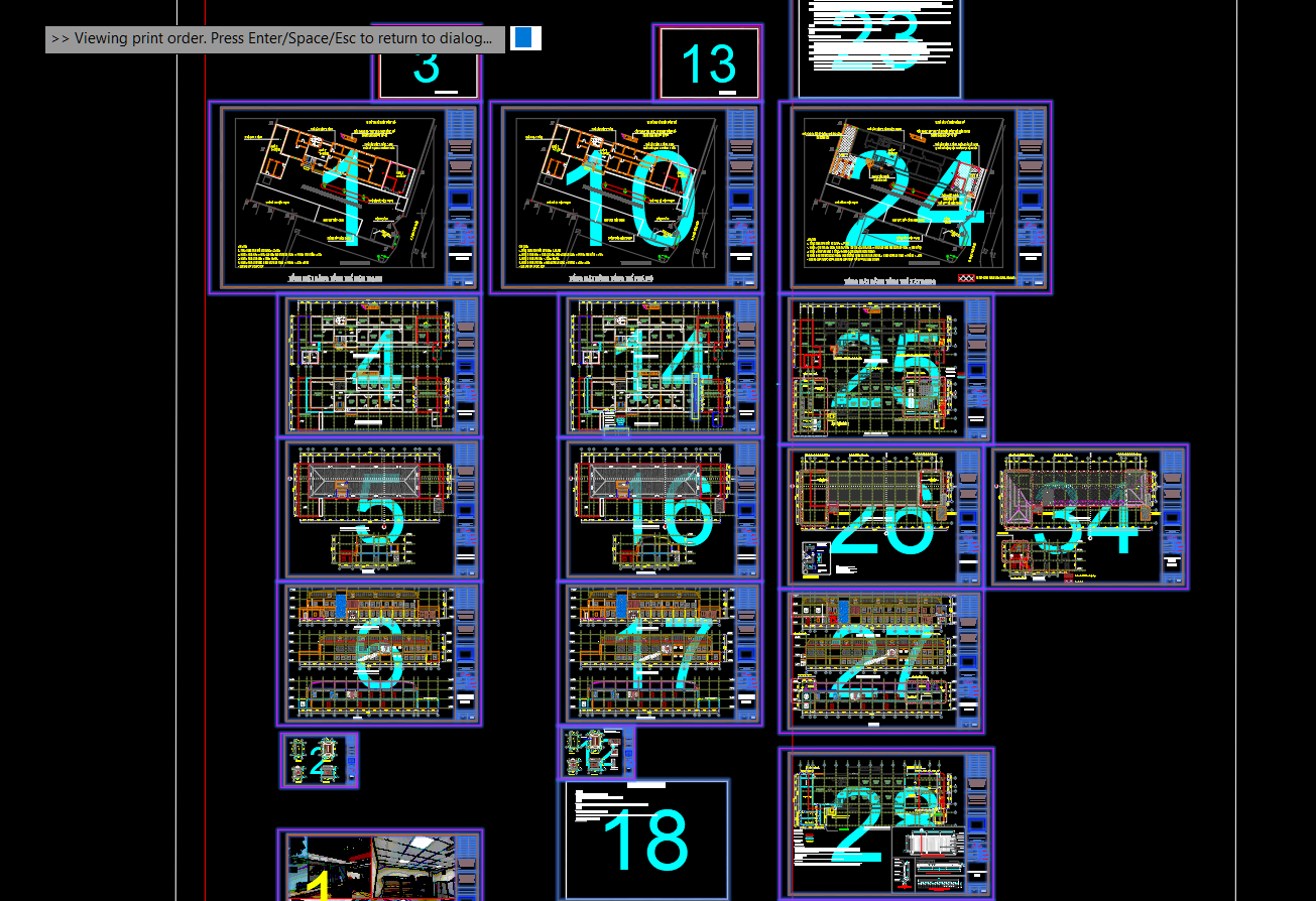

Khi in chọn kết hợp layer và block, quét chọn trên - dưới, trái phải thì số thứ tự không đúng bác ạ

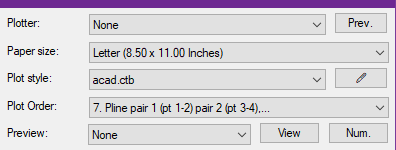

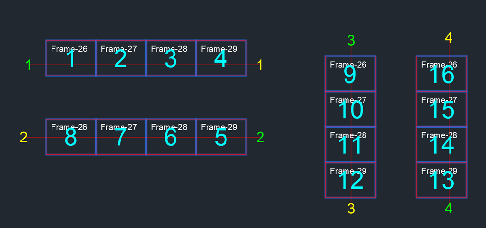

bạn nên sử dụng "plot order số 7" rồi vẽ các pline hướng in
