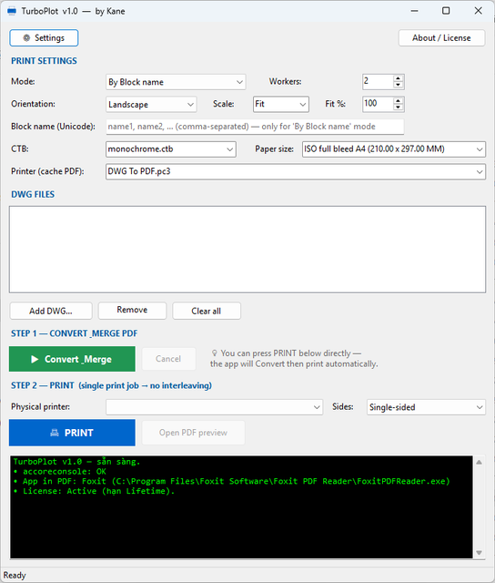

Hi chào các bạn,
Nếu bạn đang dùng các phần mềm in phải mở từng file, bị lẫn khi in chung máy in, cần in gấp lượng lớn bản vẽ, thì đây là app dành cho bạn Sử dụng công nghệ hoàn toàn mới có thể đọc song song nhiều bản vẽ 1 lúc, ko cần UI, tiết kiệm thời gian, ghép thành 1 file pdf rồi in hàng loạt, ko lo lẫn bản vẽ người khác.
Các bạn dùng và phản hồi các tính năng giúp mình nhé.
Yêu cầu cài Cad Full từ 2018 nhé các bạn, ko hỗ trợ Cad LT

làm sao nhận dạng vùng in bạn nhỉ? Dùng block name phải không? Vậy nếu nhiều người gửi nhiều bản vẽ và đặt nhiều block name thì sao? Có lúc in model, có lúc in layout, có lúc in cả, có lúc không in những bản vẽ mà mình copy đặt sang bên cạnh (dạng có thể quay lại dùng nó, nếu đổi phương án ấy).
16 giờ trước, amateurday đã nói:
nhận dạng chuẩn nhất vẫn là theo block bạn nhé, và nên làm thế để chuẩn ngay từ đầu, còn mình cũng đang phát triển nhận theo poliline đường viền nhưng rõ ràng nó ko chuẩn bằng block name
Như bên mình với trường hợp dự phòng ko in để bên cạnh, bên mình phá khối và đánh dấu gạch chéo vào bản vẽ đó. nói chung để in được tự động hoàn hảo , ban đầu cũng phải có chuẩn, chứ mỗi người làm 1 kiểu thì lúc bạn in rra bạn cũng ko yên tâm là nó in hết, lại phải in tay.
Nhiều block name thì app hỗ trợ rồi , cứ cách nhau dấu , là ok bạn nhé, ví dụ: block1,block2
đã thử in trên layout, layout mình view từ model , tỉ lệ, setup print area đều được căn chỉnh hết, xref khung, xài publish thì bình thường
nhưng thử tool thì báo lỗi, chắc ko tìm thấy khung hoặc như nào đó

Bạn gửi file qua zalo mình check hoặc vào nhóm này báo , gửi file giúp mình nhé, caisn ày đa phần là cách dùng thôi,

Phần mềm này khác biệt lớn nhất là cực nhanh. mời mọi người dùng thử 3 tháng, join zalo group và gửi mã key lên giúp mình nhé.

Hiện tại phần mềm đang thiên về hướng in tự động ko cần mở file, tuy nhiên rất nhiều bạn ở nhóm lại báo là cần in theo kiểu pick chọn
Bản mới tới mình sẽ thêm tính năng đó vào nhé, cần làm lại giao diện
