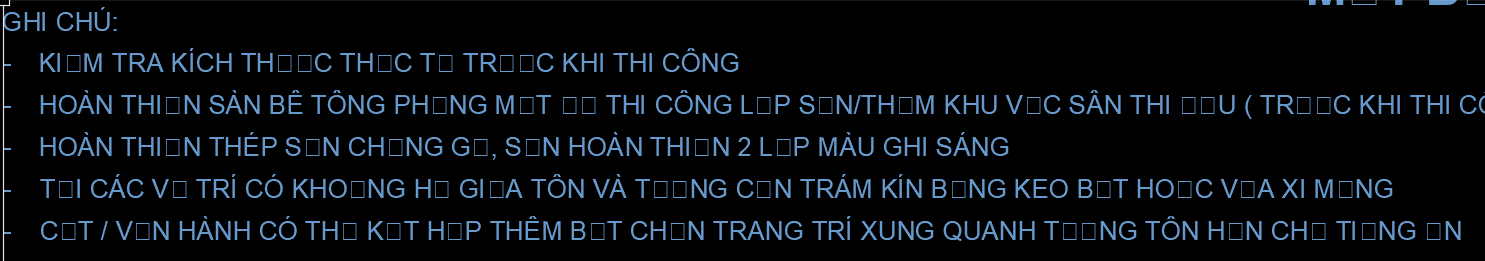

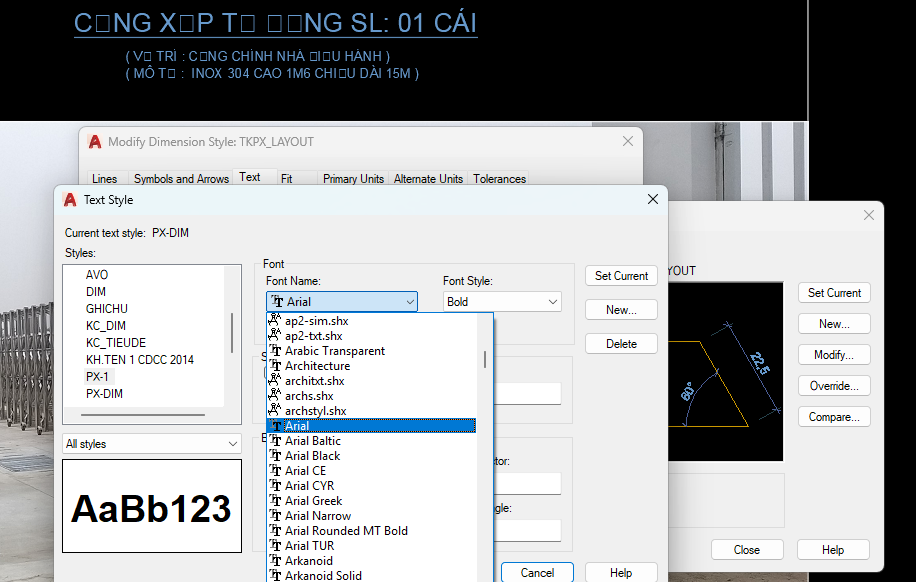

HELP!!!! Font Arial lỗi bị đi bị lại là sao vậy các bác!!!
Tình hình là e dùng máy tính máy tính mới cài win 11, sau khi copy font vào win và font vào cad, thì chỉ dc một thời gian ngắn là nó lại bị lỗi như này mà chỉ có font VNarial là bị thôi . Nhờ các bác giúp e cái!!!!!!!!!!!!!!!!!!!!!!!!!!!!image.thumb.png.21db32fecc5aed31e245fa2d382c7f73.png

Có vẻ bạn đang nhầm lẫn giữa font Unicode Arial và TCVN3 vnArialH. Nhìn dấu hiệu thì thấy bạn đang cố gắng dùng font TCVN3 để hiển thị unicode character.
Dùng một lúc thì một lisp nào đó đã đặt lại font cho style của text đang dùng. Cái này có thể do người viết đã để mặc định cho style của text đang dùng là fontmap .vnArial mà không phải là Arial. Cứ chạy qua lệnh nào đó là nó sẽ tự set font thôi. Hãy search cụm "Arial" trong thư mục lisp là biết thủ phạm thôi. Thông thường nó là command để đặt lại font cho style như (command "style" "s" "Arial" "vnArial.ttf" "")

Quả thật là tác giả nhầm lẫn giữa 2 fonts này. Nhưng nếu cố gắng dùng TCVN3 để hiển thị Unicode thì tất cả ký tự có tiếng việt sẽ bị lỗi. Trường hợp này có thể có thêm người thứ 3 nữa. Trong ruột text không biết tác giả để fonts gì.
Dùng phương pháp loại trừ là đổi sang text style khác Unicode hoặc TCVN3. Dùng phương pháp thử và loại trừ để tìm lỗi. Hoặc gửi file lên để mọi người cùng xem
