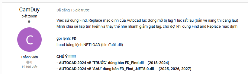

Lisp Tìm kiếm và thay thế (Find, Replace) không lag như lệnh mặc định của Cad
Việc sử dụng Find, Replace mặc định của Autocad lúc đóng mở bị lag 1 lúc rất lâu (bản vẽ nặng thì càng lâu)
Mình chia sẻ lisp tìm kiếm và thay thế nhẹ nhanh giảm giật lag, chờ đợi khi dùng Find and Replace mặc định
2026/07/18: Version V2: thêm tính năng nhập lệnh FD 1 lần nữa => để bật/tắt bảng tìm kiếm
tên lệnh: FDP (FD)
+Nếu load tự động như sau: (load 1 lần duy nhất)
B1: Giải nén FD.zip
B2: chạy file setup.bat để cài vào ổ C
B3: load Appload (AP) -> đường dẫn "C:\FD"
B4: load file có tên "Load_FD.lsp" (thêm vào mục Startup Stuite để chạy cùng Autocad khi khởi động)
+Nếu load thủ công như sau: (lần nào cũng phải load)
Load file FD.VLX bằng Appload (AP)
Load file DLL bằng lệnh NETLOAD (chú ý đọc file bên dưới tránh load nhầm)
CHÚ Ý !!!!!!!
- AUTOCAD 2024 về "TRƯỚC" dùng bản FD_Palette_v15.dll  (2018-2024)
- AUTOCAD 2024 về "SAU" dùng bản FD_Palette_v16.dll    (2025, 2026, 2027)

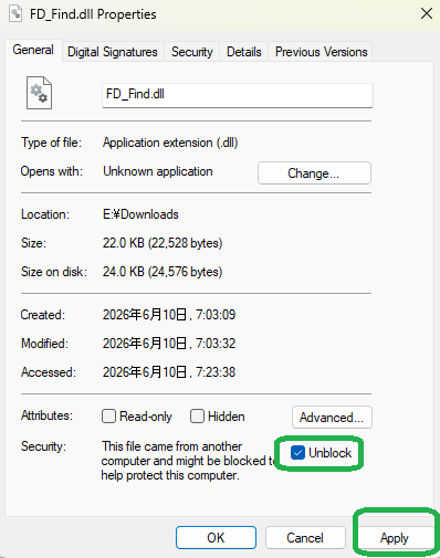

-Do tải xuống lisp, Window thường block file lại nên gây ra lỗi, cách khắc phục như sau
Chuột phải vào file .dll -> tìm mục Unblock rồi tick vào -> OK là được
Link tải: https://drive.google.com/drive/folders/1WdDOKPei93I00SkcwdQTTRVq6-Yqt9B0?usp=sharing

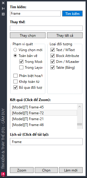

Giao diện dạng Palette (Tiếng anh - Tiếng Việt)

Đôi khi Windows block file được tải từ mạng (chưa rõ nguồn gốc), trường hợp này cần Unblock file trước khi Netload.

nếu lỗi thì chuột phải >  Properties  tick vào Unblock  rồi Netload là dùng được (do bảo mật windows)

Tớ có mấy ý (cad 2023), bạn update cho xịn luôn nhé:
- tớ hiểu là click chọn text vào giữa, nhưng khi click vào zoom thì chưa "zoom objects" đến text.
- khi thay chọn thì kết quả chưa cập nhật giá trị đã được thay, và không zoom objects được nên tưởng là chưa thay.
- hình như trong ucs bị xoay thì zoom objects không được.
- lịch sử click tải lại thì không được, phải nhấn tìm kiếm lại thì mới được.
bảng kết quả thì nằm dưới hơi chật, nó phải trải dài trên xuống như "Find" của cad thì dễ quan sát hơn.
- thiếu tìm kiếm dạng wildcard.

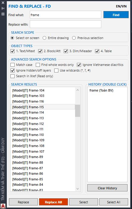

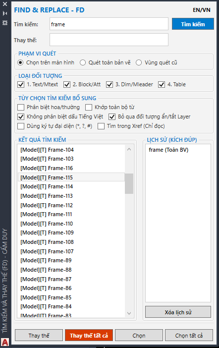

update phiên bản mới:https://drive.google.com/drive/folders/1WdDOKPei93I00SkcwdQTTRVq6-Yqt9B0?usp=sharing

Hic, đã thử và cảm giác nó không được ổn, nó hơi giật và hơi chậm.
Lịch sử và loại đối tượng theo tớ không cần thiết, lịch sử thì gõ ký tự là nó sổ xuống chọn được ngay, còn loại đối tượng thì phải tìm hết chứ nhỉ. EN/VN cũng bỏ luôn, dùng E thôi.
Tớ là tớ khoái cái Find replace mặc định của cad (làm sao bỏ tính năng regen all gây chậm là ngon).
8 giờ trước, amateurday đã nói:
+Lịch sử là những cái bạn đã tìm trước đó rồi thì lisp sẽ không phải tìm lại nữa (sử dụng luôn kết quả tìm kiếm trước đó) sẽ cải thiện được tốc độ => cái bạn mong muốn là nó ghi nhớ ở phần nhập từ kiếm gợi ý ra
+Loại đối tượng để người dùng thao tác những đối tượng cần thiết làm việc giúp tìm kiếm nhanh hơn, đúng đối tượng người dùng cần tìm kiếm => còn bạn muốn tìm hết thì chọn hết các đối tượng là được.
+về phần EN/VN: có nhiều người dùng Tiếng Anh thì khó có thể chuyển qua dùng Tiếng Việt cho dễ hơn. hiện tại lisp mình đang để mặc định là EN
mình sẽ nâng cấp gợi ý tìm kiếm lịch sử, cải thiện về tốc độ thuật toán tìm kiếm nhanh hơn ở phiên bản cập nhật sau.
