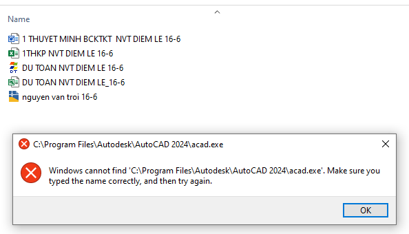

1.Em chọn chế độ AutoCAD DWG Launcher rồi mà khi mở lại 1 file đầu tiên thì nó lại báo như này nhỉ, em chỉ cài cad 2023image.png.969455c39e2b70661032bedf0bd7d935.png

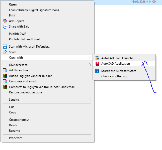

2.Em buộc phaỉ Opens with -> AutoCAD application rồi mở các file sau đúp chuột mới được cùng 1 cửa sổ nhỉ, có cách nào khắc phục không ạ, cảm ơn

Thông báo kia chắc chắn là do e đã cài 24 r lại assoc với acad.exe của CAD24 rồi, sau đó xóa k cẩn thận

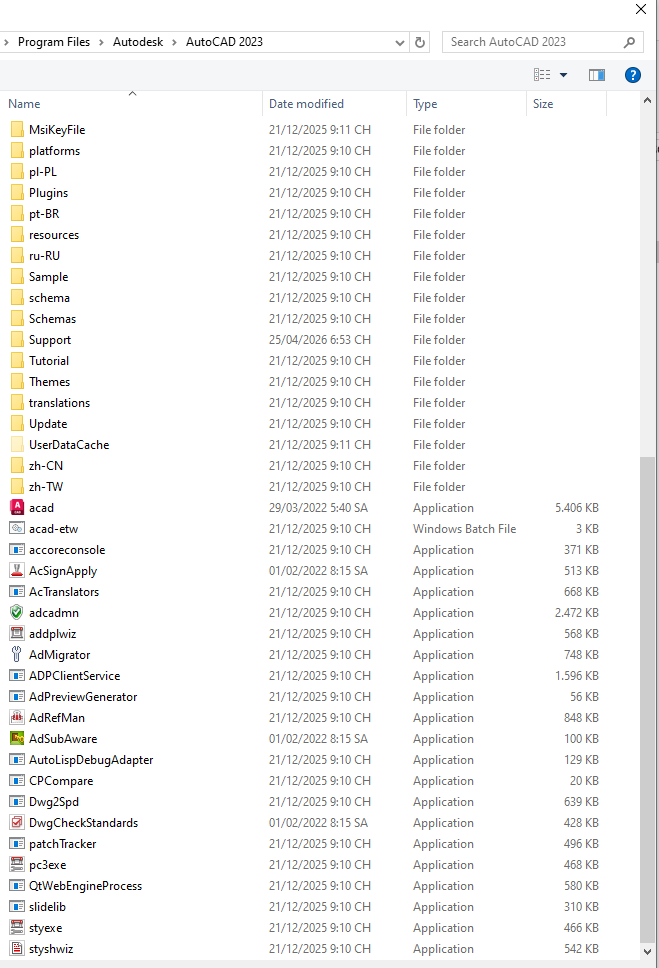

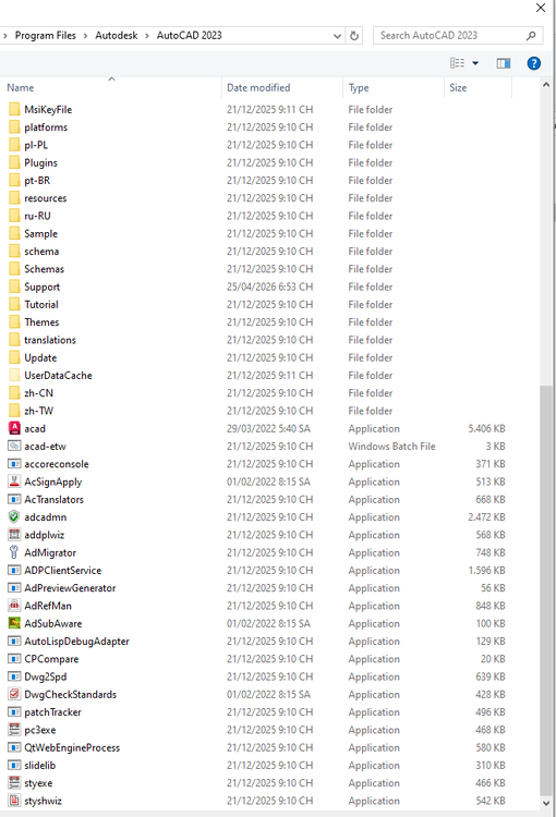

Cách 2: Choose another app để tìm file acLauncher.exe nhưng Máy e lại không có file acLauncher.exe anh ạ :(, chắc do quá trình cài đặt hay sao anh nhỉ
