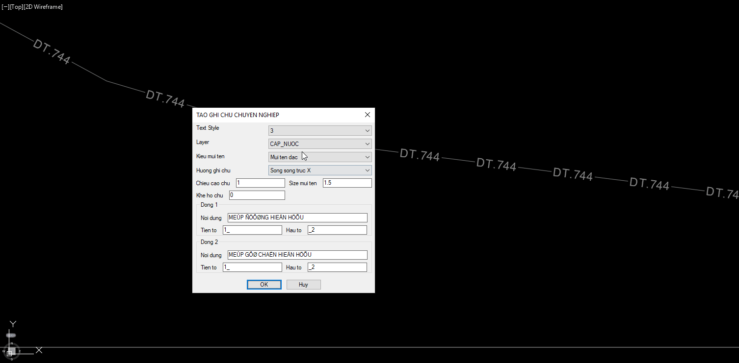

Xuất phát từ nhu cầu bản thân, mình tự tạo ra một quả lisp để tạo ghi chú :D
Nếu nhiều người quan tâm mình sẽ chia sẻ
mấy nay ghiền tạo mấy cái lisp nhưng tự thấy tính ứng dụng chưa cao hehe

Thế này không phải tạo ghi chú chuyên nghiệp như tiêu đề hộp thoại rồi.
Chuyên nghiệp là phải có 1 bảng to để nhập hết vào ấy.
Rồi kích thước, chiều dài mũi tên theo dimstyle mà.
Rồi nhập text vào thì nhập 1 lèo chứ tách tiền tố, hậu tố làm gì.
Đấy là theo tớ nghĩ. Có thể không đồng chí.
  • Like 1

hihi, mình chỉ tạo theo nhu cầu cá nhân, vẫn còn phải cải tiến nhiều, cảm ơn đồng chí đã góp ý

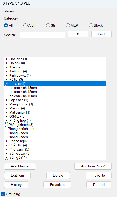

Mình cũng có làm 1 cái chèn ghi chú, gửi bạn một gợi ý cho việc tạo thư viện ghi chú để chọn và chèn chứ không cần nhập nội dung, cũng sẽ bổ sung thư viện nhanh từ đối tượng text trong bản vẽ. v.v.
