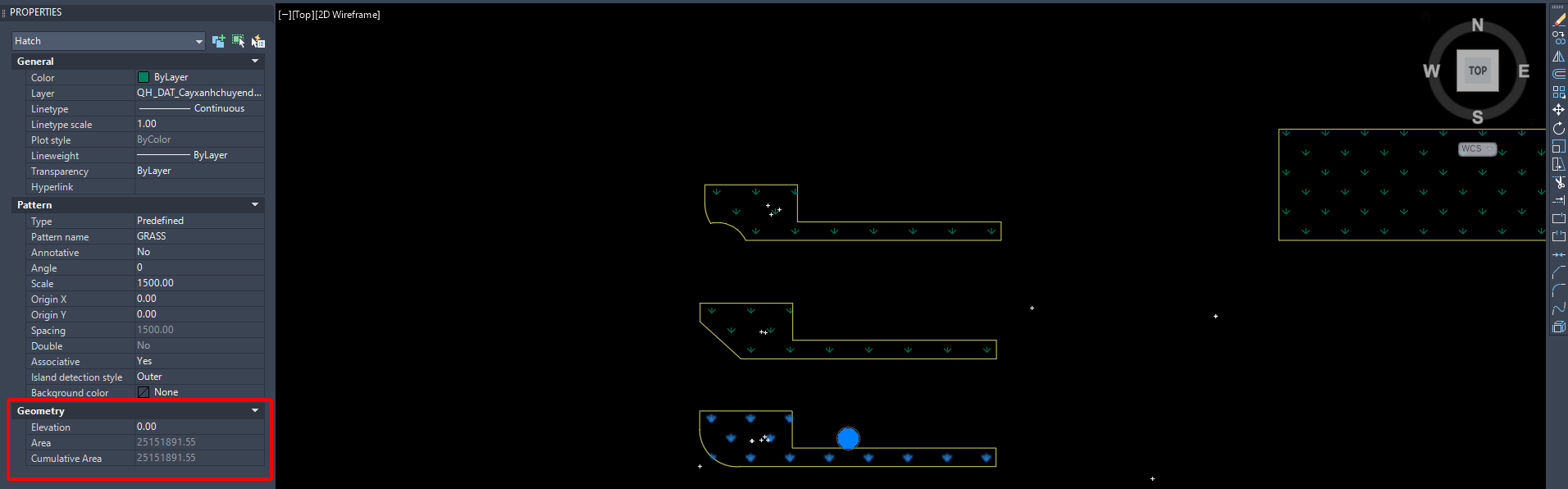

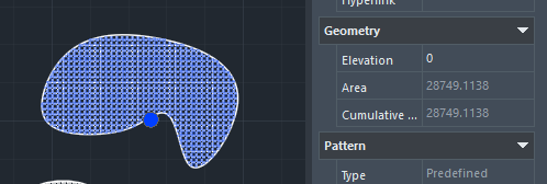

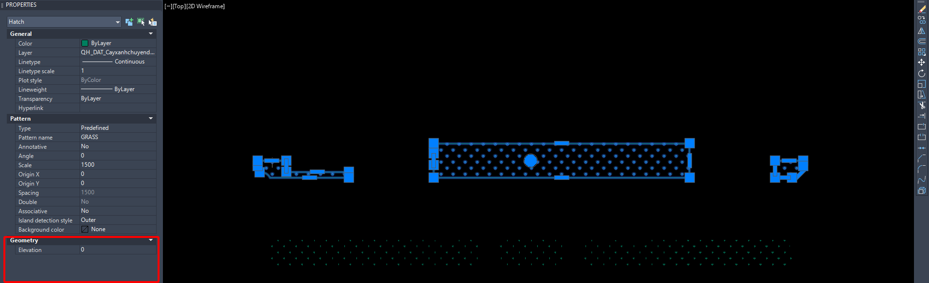

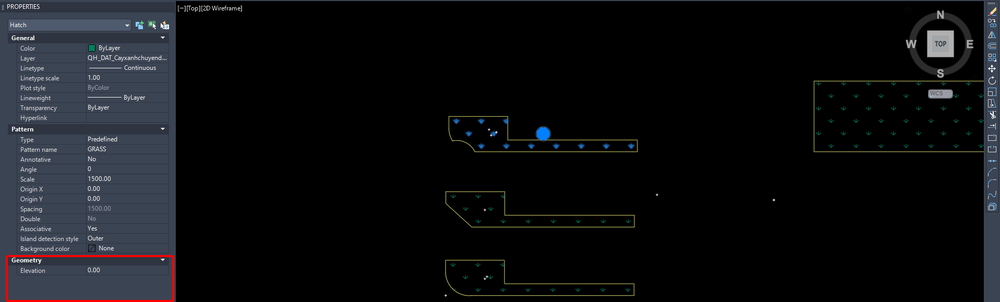

Hatch không thể hiện diện tích
image.thumb.png.3f357400694c81c16e9f0371bbdc641b.pngimage.thumb.png.8896c15e1fef6cda144c92ccaf738bac.png
Mình có 2 khu vực Hatch như trên nhưng 1 cái có hiện diện tích, còn 1 cái thì không. Tại sao thế mọi người ? Cho mình cách xử lý với ạ

Thường thì sẽ do lỗi của đường biên gốc để tạo hatch, có thể đường biên đó không đồng phẳng, Bạn check view nhìn xem có bị không hoặc vẽ lại biên mới và hatch lại

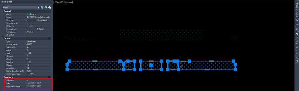

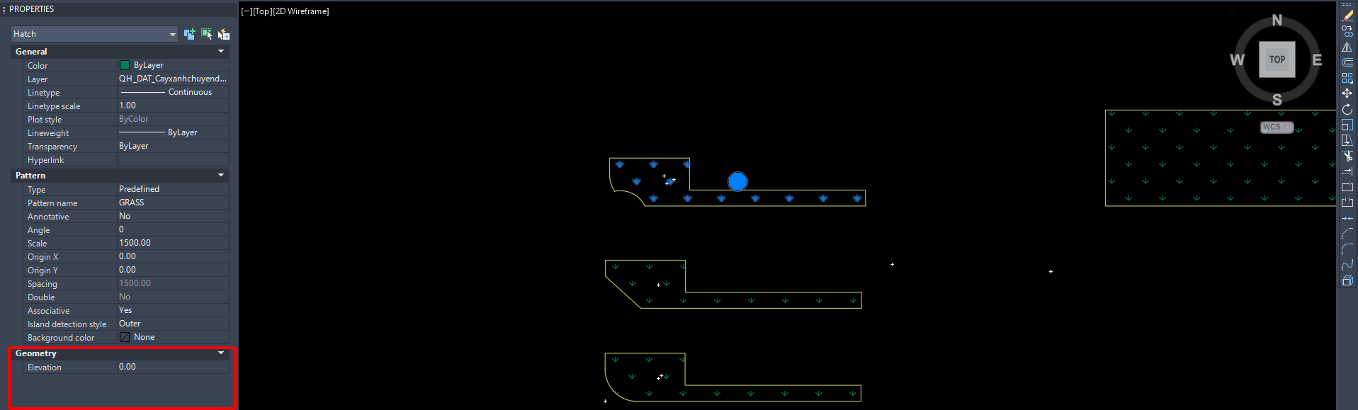

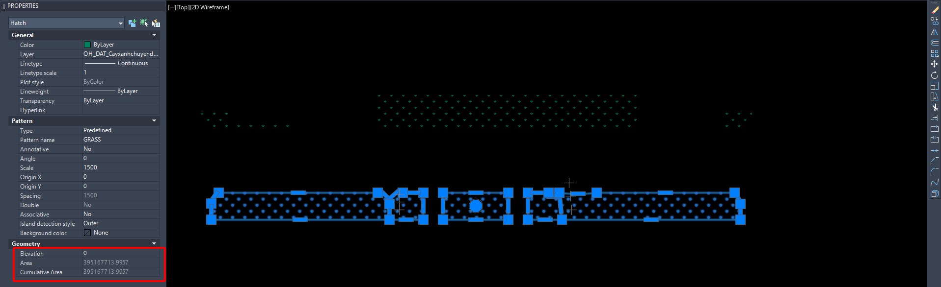

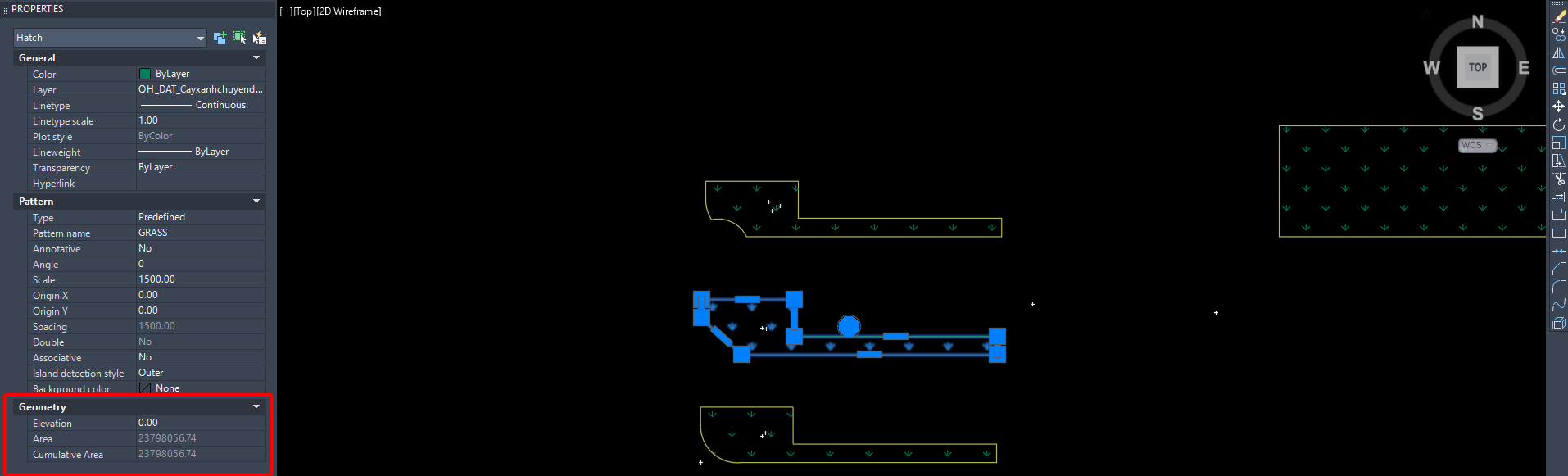

image.thumb.png.57b27d39360ccee3939bce203e7ccaba.pngimage.thumb.png.b430443f4b6a0dd822ed73063b4817ba.pngimage.thumb.png.1b182f0972b39e1080e878faf9ffd9d6.png
Sau 1 hồi tham khảo chat gpt và trên gg, mình có vẽ lại các đường biên khác nhau rồi hatch lại và kết quả là: 2 hình có hiện diện tích, 1 hình không hiện. Kết luận: Có lẽ AutoCAD có vấn đề gì đó với đường biên có đường cung hướng vào trong chăng ....

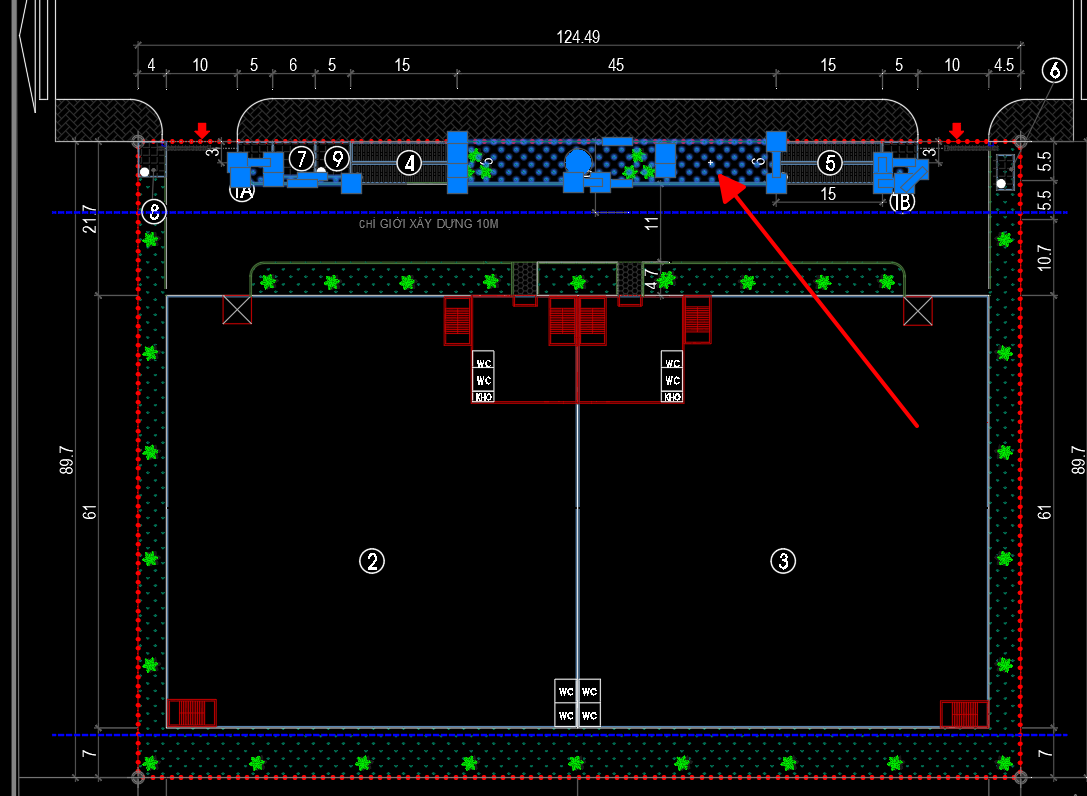

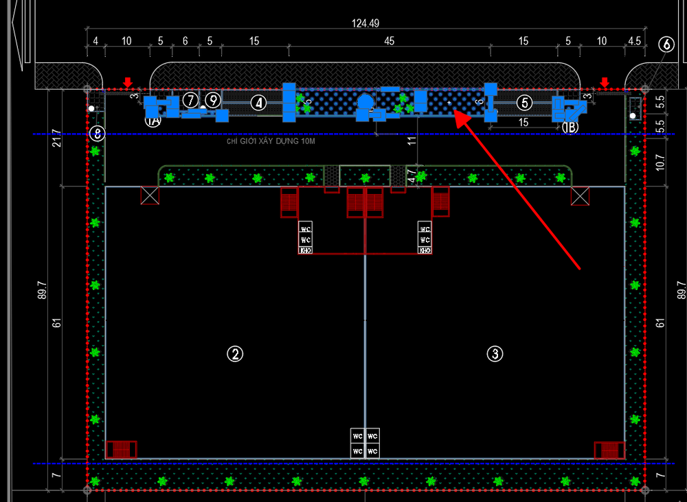

Mình cần để đo diện tích cây xanh khu vực như ảnh, mình có gửi file bên dưới nhé bạnimage.thumb.png.7ce38babc65e4792dbeca4da2b713e18.png
REV1.1.dwg
Bạn hãy copy hatch đó ra vùng khác, ReCreate Boundary ra rồi xử lý lại những đường này (trim, pedit) thành những đường bao khép kín. Lỗi này rất hay gặp khi vẽ QH.
Trường hợp như vậy cũng không được, bạn cần đồ lại đường bao bằng 01 polyline đấy. Sau đó hatch select vào polyline đó.
