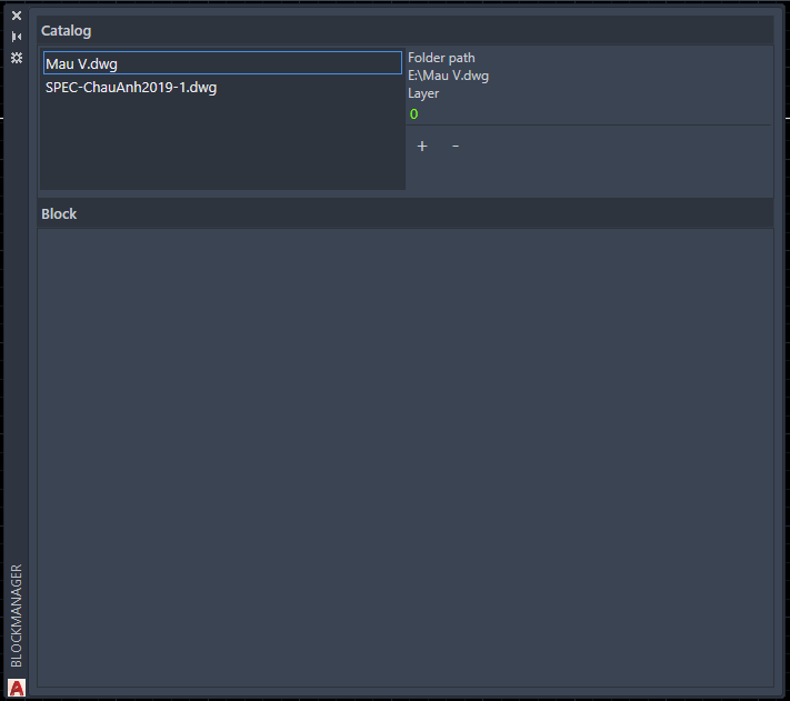

em truy cập được rồi nhưng sao không thấy block bên trong ạ, không biết là có lưu ý gì với block hay file thư viện chứa tối đa bao nhiêu block không anh?
Đúng là mình quên lấy thư mục do ý chí của mình chỉ nghĩ là chọn thư mục , đã có trên tiêu đề hộp thoại khi bấm dấu + là "Select library folder", bạn có lẽ đã không nhìn. Chỉ chọn thư mục, không phải chọn file. Bởi mục tiêu của nó là share chung mẫu block cho công ty.
Vào lúc 7/8/2026 tại 09:29, cuongtk2 đã nói:

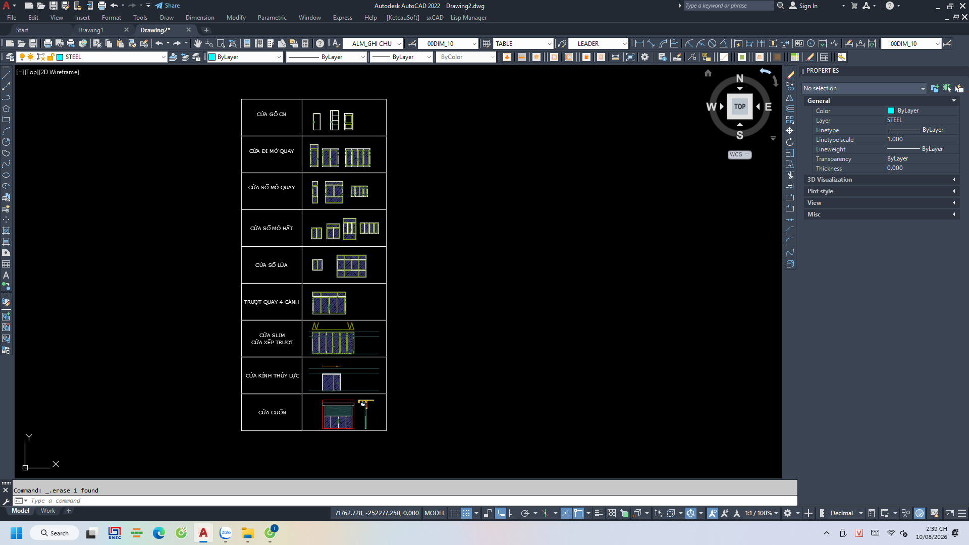

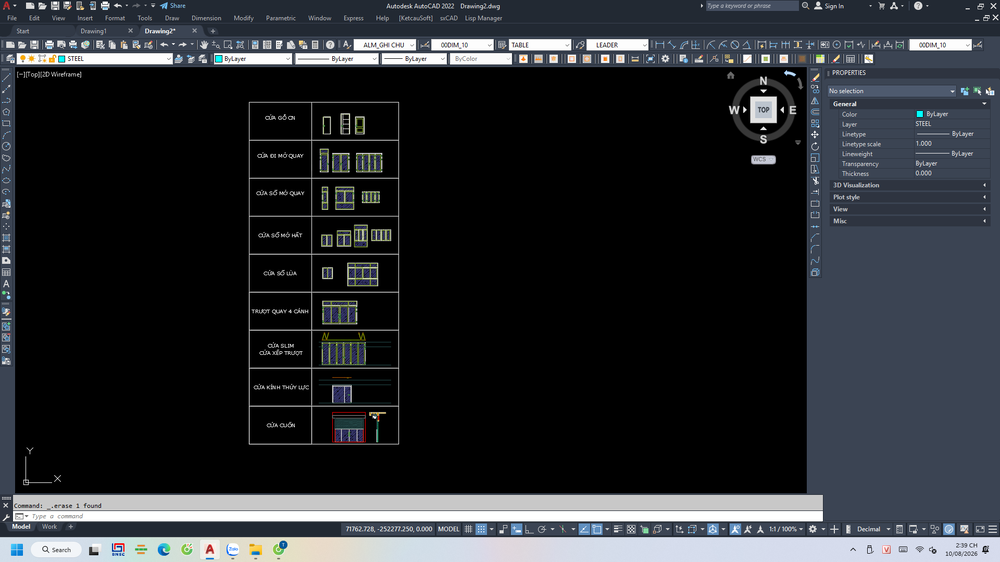

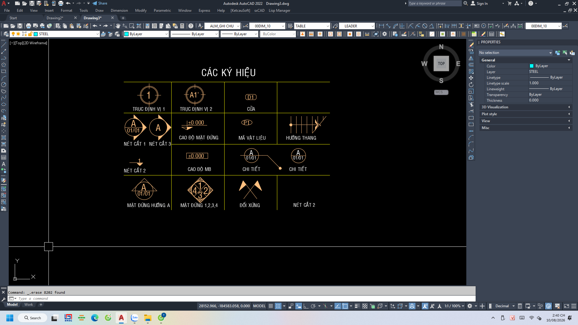

đại khái em lưu thư viện theo từng file, mỗi file là nhiều block như vầy á anh
image.thumb.png.c845788fb6bd61fa1c8a2c413afbbd2d.pngimage.thumb.png.2aa11207b00e6e012f1c0afe6915226c.png
Thông thường thứ đó thuộc Design Center (Ctrl+2) để đẩy các block trong file ra tool palette (Ctrl+3) thành 1 palette được quản lý bởi một file atc và các icon. Bởi cad đã tính năng này nên không ai làm lisp làm gì.

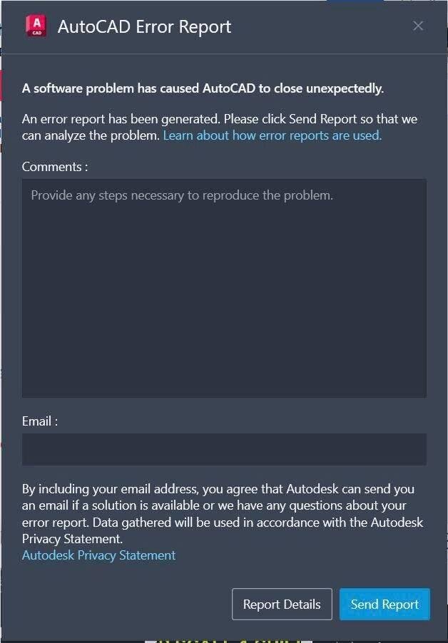

Vào lúc 11/8/2026 tại 14:35, PCCC-HP đã nói:
Lệnh AP thì bị văng ra ngay là bị lỗi gì vậy bác
này đuôi .dll thì load bằng netload mà bác
