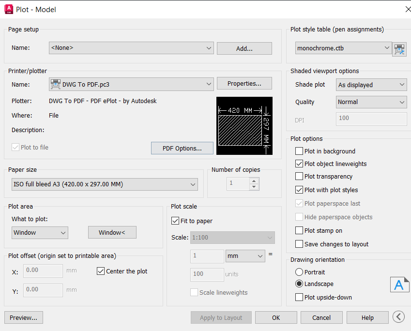

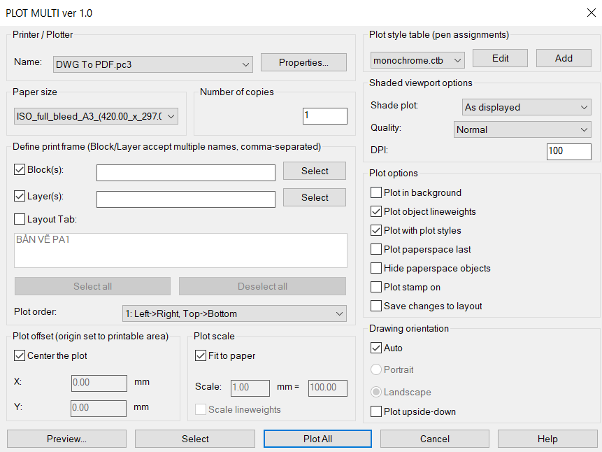

Chia sẻ lisp in trong AutoCAD hoàn toàn miễn phí, mã nguồn mở, bằng đuôi lsp
image.png.e4d6fb5980b389933c0bd792169f23c8.pngimage.png.e03dad9cdf1fc856f6d6efa0d5ab22f8.png
Chào mọi người, thấy dạo này diễn đàn sôi nổi cái tool in plot quá lên mình rảnh háng cáo chồn nhờ con Claude AI x500 Max của mình viết cái tool in cho AutoCAD, nay vứt lên đây cho mọi người nghịch, có cần cải tiến gì thì cứ viết văn giải thích cho nó, mình vứt cho con Claude AI này nó làm hộ cho.kkkkk
PlotMulti.lsp
