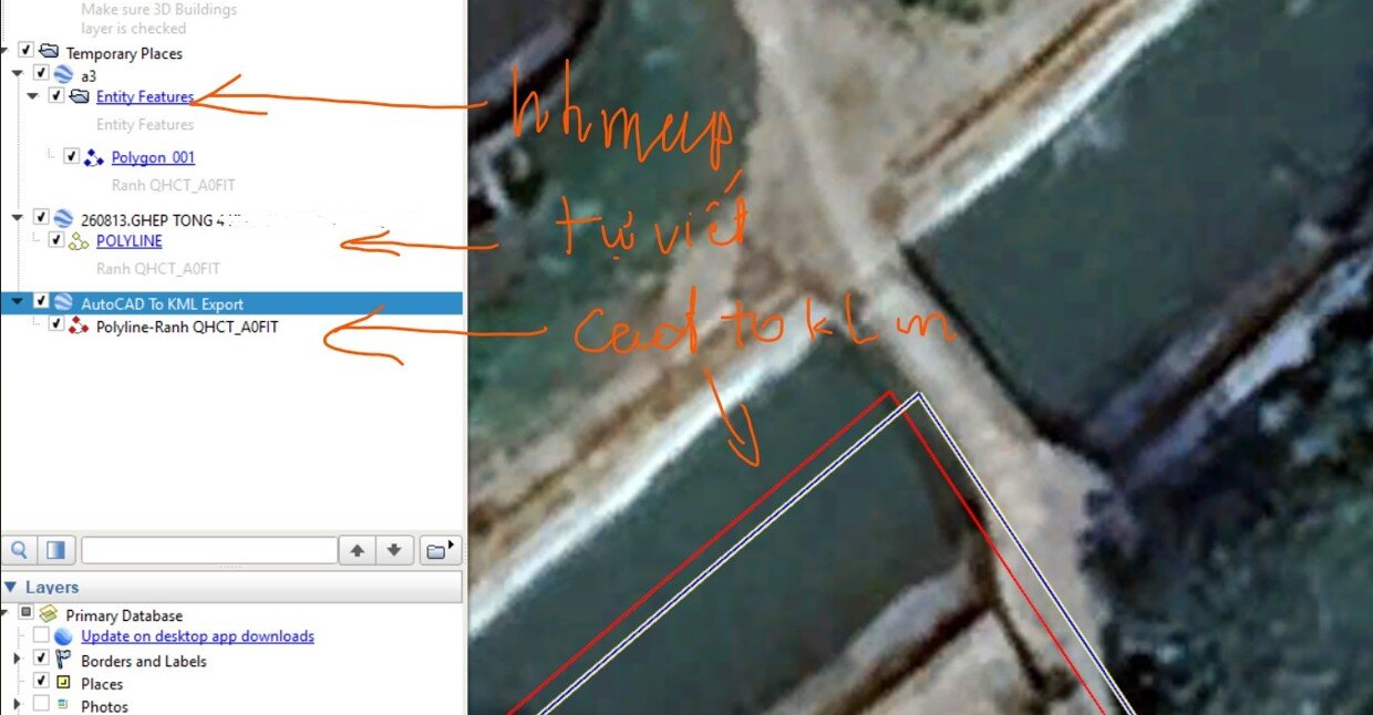

Bác Cường xem lại tham số xem có sai chỗ nào không. Em thấy chương của bác lệch với của em nên tải thêm HHmap về check lại.
