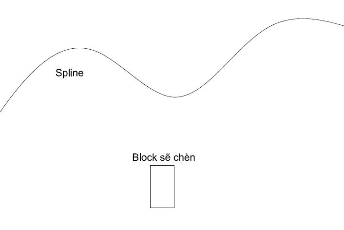

Ví công việc sừ dụng cad có hạn ,nên nhiều lệnh ko biết , chỉ giúp cho việc này :t0i muốn chèn nhiều Block (hình ghữ nhật }vào một đường cong Pline sao cho cạnh chữ nhật tiếp xúc vớt đụờng pline ,cách thủ cong mà tôi áp dụng ;chia pline chèn ,quay, ghép ... tối mat....A. biết chỉ giáo ...

Việc này bạn có thể dùng lệnh Divide hoặc Measure để chia đều và chèn một Block vào. Tất nhiên chỉ có thể chèn theo khoảng cách đều nhau thôi nhé, còn theo khoảng cách bất kỳ thì...làm thủ công như bạn đã làm rồi.
Cách làm như sau. Ví dụ ta có yêu cầu như hình http://lh4.ggpht.com/_oNn173twhpE/THoE8GMl...-55-45%20PM.jpg
Tôi lấy trường hợp bạn đã có các đối tượng Spline và hình chữ nhật. Với hình chữ nhật là đối tượng mà bạn tạo thành Block, chú ý ở đây...theo yêu cầu thì cạnh của hình chữ nhật tiếp xúc với đường Spline cho nên bạn phải tạo Block với Base point nằm ở trên một cạnh bất kỳ của hình chữ nhật đó (ở trung điểm chẳng hạn) sau đó thì bạn dùng Divide (chia đều) hoặc Measure (chia đều theo giá trị cho trước) và dùng lựa chọn Block để chèn Block vừa tạo lên Spline cho trước. (bạn phải nhớ tên của Block vừa tạo nhé). Ở đây tôi hướng dẩn bạn dùng Divide nhé.
