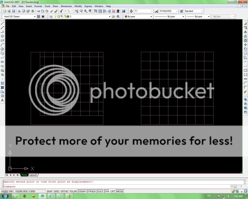

Ok, Đáp án là thế này, không phải -h mà cũng chảng phải solid
Nhưng mình cũng không ngờ lại có nhìu lời giải đến vậy đấy
pline>
Pick chọn điểm đầu
W
1000
1000
kéo chuột theo phương y nhập giá trị =1 enter
kéo chuột theo phương x nhập giá trị =1 enter
Ok, có kết quả
Chúc vui

Vậy đố các bạn vẽ hình 1 bằng 1 lệnh duy nhất : chỉ vẽ hình thôi (không dùng Line, copy, array). Vẽ làm sao cũng được miễn ra được và đúng cái hình thì thôi. (Chỉ bằng 1 lệnh và 2 lần sử dụng nó.)
Em nghĩ anh Tue_NV nên đưa ra gợi ý đi thôi. Có vẻ như mọi người chưa nghĩ ra được rồi. Có phải lệnh này ít người sử dụng ko?
Lệnh này rất quen thuộc, rất hay sử dụng đến nó, nhưng tính năng này thì rất ít người sử dụng
  • Vote tăng 1
Mình nghĩ chắc là dùng lẹnh table thôi, nhưng vẽ thế nào cũng ko dược như ý. :lol2:
Mình nghĩ ko phải lệnh table vì lệnh này hình như chỉ có từ cad 2007, mà cũng ko phải là rất quen thuộc, rất hay sử dụng. Mình cũng đã nghĩ tới lệnh này trước đó, nhưng rất tiếc, lệnh này chỉ chọn được chính xác chiều rông cột, còn chiều rộng của hàng thì khó mà chọn chính xác được. Hơn nữa chỉ vẽ được bảng bên trong, bị thừa ra một cái dòng "title" và cũng ko vẽ được cái viền bên ngoài (dường như được vẽ bằng ml vậy)
Mình nghĩ tới ml, nghĩ tới pl với lựa chọn fill = off. Nhưng có lẽ tất cả đều ko phải.
Svba1608 nói đúng. Lệnh này rất quen thuộc. Nó có tên là -h
Tue_NV đã có 1 gợi ý nhỏ với Hà Anh. Hy vọng Hà Anh và các bạn giải được câu đố này
Xin mời các bác cùng thư giãn tiếpGợi ý:
Hình 1 chỉ vẽ bằng 2 lênh + 1 lệnh ghi kt và 1 lệnh sửa chữ số kt = 4 lệnh ( ko dùng lệnh line, Offset và Array..)
Để biến hình 1 thành hình 2 chỉ dùng 3 lệnh .
Có như thế anh Tue_NV mới tức khí mở két bạc lôi ra cái lệnh {– H} đã cất giấu từ lâu phải ko các bác…
Sử dụng lệnh -h bạn à.

Hình 1 là 1 câu đố và anh đã đưa ra gợi ý là lệnh -h. Mong Hà Anh và các bạn có thể giải ra câu đố này. Tue_NV đã có 1 gợi ý nhỏ với Hà Anh rồi.
Có như thế anh Tue_NV mới tức khí mở két bạc lôi ra cái lệnh {– H} đã cất giấu từ lâu phải ko các bác…he he he . Hôm nay em được một bữa cười mỏi hết cả răng… he he he…
Ôi. Cái này Tue_NV đã giải thích rồi mà. Nghĩ như vầy tội cho Tue_NV lắm lắm Hà Anh và svba1608 ui. Tue_NV thương cho mình quá :lol2:
Đọc bên "Viết lisp theo yêu cầu" thì em chả hiểu gì cả vì em chưa biết gì về lisp. Nhưng em cũng đã nghiên cứu lệnh -H, nhưng cứ vẽ xong boundary là ... stop. Chả biết phải làm thêm gì nữa. :lol2:
"Command: -h
-HATCH
Current hatch pattern: ANSI31
Specify internal point or [Properties/Select objects/draW boundary/remove
Boundaries/Advanced/DRaw order/Origin]: w
Retain polyline boundary? [Yes/No] <N>: y
Specify start point:
Specify next point or [Arc/Length/Undo]: @700,0
Specify next point or [Arc/Close/Length/Undo]: @0,-700
Specify next point or [Arc/Close/Length/Undo]: @-700,0
Specify next point or [Arc/Close/Length/Undo]: >>
Resuming -HATCH command.
Specify start point for new boundary or <Accept>:
Boundaries/Advanced/DRaw order/Origin]: a
Enter an option [boundary set/Retain boundary/Island
detection/Style/Associativity/Gap tolerance/separate Hatches]: H
Create separate hatches? [Yes/No] <N>: y
Create separate hatches? [Yes/No] <Y>: n
detection/Style/Associativity/Gap tolerance/separate Hatches]: S"
Em nghiên cứu mãi mà cũng chưa hiểu, anh Tuệ ạ. :D Mà chức năng này, thực sự cũng ít người dùng. Em cũng đọc trong help của Cad, nhưng vì trình độ Tiếng Anh có hạn nên chưa hiểu.
Em đoán là để vẽ hình caro bên trong thì dùng kiểu hatch giống như kiểu NET. Nhưng làm thế nào thì em cũng chưa nghĩ được gì thêm. :lol2:
  • Vote tăng 1
Anh Tuệ ơi, em nghĩ là em gần đến đích rồi. Nhưng hatch bên trong em vẽ ra nó ko chia được thành 7 hàng, 7 cột mà cứ ở dạng đối xứng tâm. Nếu đề bài là 8 hàng, 8 cột thì chuẩn không cần chỉnh.
Sau đây là thao tác của em. Mời các bác cùng xem:
Command: -H
-HATCH
Boundaries/Advanced/DRaw order/Origin]: P
Enter a pattern name or [?/Solid/User defined] <ANSI31>: U
Specify angle for crosshatch lines <0>: 0 (nhập góc quay cho hatch kiểu cross. Ở đây chọn là 0).
Specify spacing between the lines <1.0000>: 100 (Khoảng cách giữa các đường trong hatch. Ở đây chọn là 100).
Double hatch area? [Yes/No] <N>: Y
Nguyên văn trong Help: “Enter y to specify a second set of lines to be drawn at 90 degrees to the original lines, or press ENTER”: Chọn y
Current hatch pattern: _USER
Boundaries/Advanced/DRaw order/Origin]: W (W: chọn draW boundary-vẽ đường bao).
Retain polyline boundary? [Yes/No] <N>: Y (có giữ lại đường bao sau khi sử dụng ko? Có. (Đường bao này được Cad mặc định vẽ bằng polyline)
Specify next point or [Arc/Close/Length/Undo]: @0,700
(Enter để kết thúc lần 1 sử dụng lệnh. Chuyển sang lần 2 sử dụng lệnh).
Command: -HATCH
Enter a pattern name or [?/Solid/User defined] <_USER>:
Specify spacing between the lines <100.0000>: 10000
Double hatch area? [Yes/No] <Y>: N
Specify start point: >>
Specify next point or [Arc/Length/Undo]: @-100,0
Specify next point or [Arc/Close/Length/Undo]: @0,-800
Specify next point or [Arc/Close/Length/Undo]: @800,0
Command:
Command:
Command: _qsave
Qua cuộc đối thoại với svba và Hà Anh trên YM. Tue_NV đã gợi ý hết rồi.
Hì hì, để giải câu đố trên cần 1 điều kiện nữa như svba1608 nói.
Svba : hãy vẽ toạ độ góc trái bên dưới của hình chữ nhật là toạ độ 0,0,0 thử xem
Specify spacing between the lines <1.0000>: 100 (Khoảng cách giữa các đường trong hatch. Ở đây chọn là 100) : đối với hình chia ô
Specify spacing between the lines <1.0000>: 800 (Khoảng cách giữa các đường trong hatch. Ở đây chọn là 800) : đối với hình không chia ô
Ở bước Hatch tiếp theo, bạn không cần gõ P lại nữa làm gì vì CAD đã hiểu rằng bạn xác định kiểu hatch trước đó làm mẫu cho kiểu hatch này
Chúc thành công :lol2:

"Nó chỉ quanh quẩn ở đâu đây thôi. Nó chỉ quanh quẩn ở đâu đây thôi. Chỉ có điều mình chưa tìm thấy nó."
Cuối cùng cũng tìm thấy nó rồi. Nó chính là Origin, Set new origin. :D
Em xin bổ sung vào bài bên trên đoạn màu xanh:
Command: -H
-HATCH
Boundaries/Advanced/DRaw order/Origin]: o
[use current origin/Set new origin/Default to boundary extents] <Use current
origin>: S (S có nghĩa là Set new origin. Tạm dịch: chọn điểm gốc )
Select point: >>
Store as default origin? [Yes/No] <N>:
Command: -HATCH
Command:
Command:
Command: _qsave
Cuối cùng thì cũng có thể kê cao gối để... làm đồ án rồi. Hy vọng là...
Em không hiểu vẽ tọa độ 0,0,0 làm gì.
Ở lần hatch thứ 2 vẫn cần bấm lại P, nếu lấy kiểu hatch trước đó thì sẽ là kẻ ô 100*100 ạ? Em không hiểu! :D (cũng có thể do anh dùng Cad2004, em dùng Cad2007 nên khác nhau).
Em vẫn giữ nguyên ý kiến của em là với hình không chia ô phải lấy khoảng cách giữa các đường trong hatch lớn lớn một chút. 800 hơi nhỏ, vẫn bị thể hiện trên bản vẽ.
  • Vote tăng 4
Câu đố em viết theo yêu cầu của anh Binh77 nên mới có 7 hàng, 7 cột nếu chị Svba dùng cách khác thì không phải chỉnh, 8 hàng, 8 cột mới phải chỉnh đây cũng là 1 gợi ý của em .
Sau khi làm theo cách của anh Tuệ chị Svba tiếp tục nghiên cứu cách làm khác rồi so sánh thời gian xem cách nào nhanh.
Một lệnh ko hay nhiều lệnh ko quan trọng, vấn đề chính cần quan tâm là… tiến độ thi công, là thời gian ít nhất!
Hôm nọ trên YM anh đã "không cho phép em được khóc"! Nhưng em vẫn khóc khóc cạn nước mắt. Còn anh thì... cười .
Hôm nay em thấy anh khóc thương cho mình, em gom góp được ít nước mắt lại khóc cạn hết rồi anh ạ!

Còn cách tạo Block khỏi cần đặt tên nè :
Chọn đối tượng là hình 1 bằng Grid -> Dùng chuột phải dí vào đối tượng vừa chọn -> kéo rê đến vị trí mới -> nhả chuột -> Hiện lên bảng menu -> Paste As Block. Bước này vừa tạo Block và vừa chèn Block chỉ bằng chuột
CHọn Block vừa tạo ->Bấm Ctrol+1 -> Chỉnh rotation 180 độ -> xong
Nói thì dài dòng -> thao tác cực kì nhanh -> thử xem
Cách tạo Block như vầy Tue_NV không hề có bước chỉnh dòng chữ xoay ngược vì chữ đã ở vị trí rất chính xác.
  • Vote tăng 3
Tạo block không đặt tên, Để khỏi phải quản lý.
_Nguyen Hoanh: Nếu bạn muốn tạo một anonymous block (là block không có tên) trong bản vẽ bạn chỉ cần copy các đối tượng mà bạn muốn tạo block bằng cách dùng tổ hợp phím Ctr+C, sau đó dùng lệnh PasteBlock.
Với block tạo bằng phương pháp này, bạn không cần phải quản lý block (thật ra là không quản lý được). Khi bạn xóa đối tượng này, ACAD tự động Purge các anonymous block ra khỏi block table sau mỗi lần mở file.
_Jikibo : Ngoài cách sau khi Copy ta đánh lệnh pasteblock ta còn có thể vào Edit / Paste as Block, hay tổ hợp phím Ctrl+Shift+V cũng tương tự.
