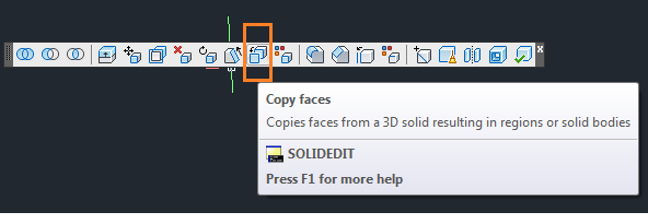

Để lôi cái Region ra ngoài mà bác phải "Explode khối đó ra" thì phí của giời quá!
Nếu thích lấy Region từ hình khối ra, bác  dùng biểu tượng có tên  Copy Faces sướng hơn nhiều:
3/ Hình như bác đã viết nhầm Extrude theo chiều cao cần thiết  thành "Extrode cái region đó theo chiều cao cần thiết".
Tóm lại: Câu đố của cái Hoằn (mà em đã trích dẫn trong bài viết số 1445 bên trên) vẫn chưa có lời giải ngắn gọn. Xin mời  các bác tiếp tục thư giãn!

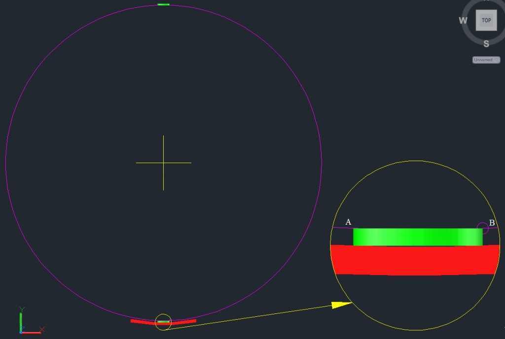

Cách giải câu đố Hoằn ở trên, của em là:
1/- Dimcenter để vẽ tâm của khối đỏ >> 2/-  Mirro khối mầu xanh theo đường thẳng đi qua tâm và //OX
3/- Circle chọn 3p vẽ được đường tròn mầu tím >> 4/ Circle tiếp để vẽ đường tròn R4 cắt đường tròn lớn tại B.
5/-Chọn khối xanh > Rotate chọn tham số C và R > chọn điểm A > chọn điểm B , làm 2 lần sẽ được thêm 2 khối xanh
6/- Mirro 2 khối xanh .... Xóa các đối tượng thừa >>>Xong!
