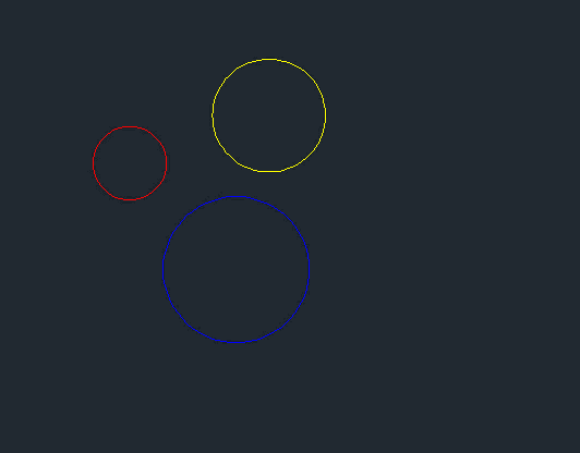

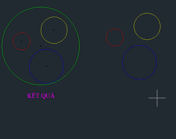

Đáp án của bác Tue_NV là hoàn hảo: chỉ dùng 1 lệnh duy nhất CIRCLE.
Đây là đáp án của tác giả:
Command: C
Command: 'cal
Command: (cen+cen+cen)/3 >> Lần lượt pick vào 3 circle
Command: 'cal
Command: rad+rad+rad >> Lần lượt pick vào 3 circle
Mục đích của câu đố này là nói đến "sức mạnh của lệnh CAL".

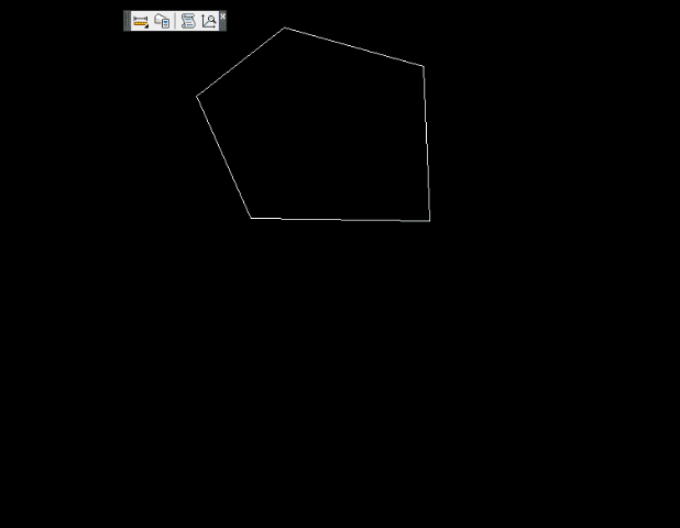

1) Đúng là cách dựng của chị Hà em: "(PL + CO + C + E)";
suýt giống cách dựng của bác: "line,- move - move - extend - move-circle". :) :) :)
Tuy nhiên cách dựng của bác lạ lùng ở chỗ dùng thêm lệnh extend....
2) Em nghĩ rằng nếu dùng 'cal để xác định trọng tâm của hình đa giác sẽ mất rất nhiều thời gian
(Tương tự với việc tìm trọng tâm trên giấy  vẽ bằng phần mềm AutoTAY).
3/ Cách em vẫn làm để bắt điểm trọng tâm  của region có hình dạng bất kỳ hoặc khối solid có hình dạng bất kỳ,
để vẽ đường thẳng hoặc đường tròn…
 Gõ lệnh Massprop >> Nhấn phím Esc >> Nhấn phím F2 >> Gõ lệnh line >>Nhập tọa độ trọng tâm >> Bấm chuột vào nút dấu X để tắt bảng AutoCAD Text Window >> Gõ Enter để bắt điểm trọng tâm…
