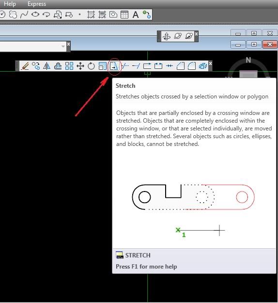

hoan2182 843 Báo cáo bài đăng Đã đăng Tháng 4 4, 2011 Híc, trang 115 và 116 sách "Thực hành AutoCad 2010 bằng hình minh họa" của NXB Giao Thông Vận Tải do VL-COMP Tổng hợp và Biên Dịch. Chắc mượn máy hình chụp trang sách lại quá. :( Anh thử chụp lại và gửi hình lên xem sao? Hình trên là ảnh minh họa cách sử dụng lệnh Stretch khi di chuột vào biểu tượng của lệnh đó trên thanh công cụ: Cách kéo dãn đối tượng: - gõ :S - Chọn đối tượng: Chọn một điểm phía dưới sau đó di chuột lên phía trên rồi tiếp tục di chuột từ phải qua trái - Chọn một điểm bất kỳ gần hình định kéo dãn, di chuột theo hướng co hoặc giãn - Nhập chiều dài .... Anh hãy vào chức năng tìm kiếm để hiểu thêm... 1 Chia sẻ bài đăng này Liên kết tới bài đăng Chia sẻ trên các trang web khác
