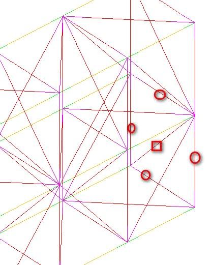

Hàm này theo em hiểu là sẽ chuyển tọa độ của một điểm từ hệ trục tọa độ này sang hệ trục tọa độ khác. Chẳng hạn (trans 1st 1 0) sẽ trả về tọa độ của điểm 1st trong hệ trục tọa độ WCS. Không biết em hiểu như thế có đúng không nữa?
Trong bài toán của em, để các đường thẳng vẽ ra nằm trong mặt phẳng mong muốn, như trong hình vẽ minh họa:
nghĩa là đoạn thẳng được tạo ra bởi lisp (đánh dấu vuông đỏ), phải nằm trên cùng một mặt phẳng với các đoạn thẳng được đánh dấu tròn đỏ,thì cần phải đổi cả CS nữa, nghĩa là dùng thêm cả lệnh UCS như sau:

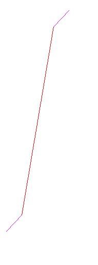

Nhưng kết quả vẫn không được như mong muốn, nghĩa là:
1. Hệ CS mới tạo ra thì có trục X không hướng từ Pt1 đến Pt2. Các trục X Y Z quay lung tung, không như mong muốn là xác định bởi gốc Pt1, trục X là Pt1 Pt2, và điểm nằm trên XOY là Pt3
2. Có lẽ vì thế mà đoạn thẳng vẽ ra cũng không đúng yêu cầu:
Mong mọi người giúp em với ạ :D

;;; written by pdle
(defun C:lp (/ a X1 X2 Y1 Y2 Z1 Z2 pt1 pt2 lay1 lay2 tmp1 tmp2 u)
(setq	pt1 (getpoint "\nSpecify the first point: ")
		pt2 (getpoint "\nSpecify the second point: ")
(Checklength a pt1 pt2)
(Importlayer lay1 "the first and third lines: ")
(Importlayer lay2 "the second line: ")
	(setq
	X1 (nth 0 pt1)
	Y1 (nth 1 pt1)
	Z1 (nth 2 pt1)
	X2 (nth 0 pt2)
	Y2 (nth 1 pt2)
	Z2 (nth 2 pt2)
	u  (distance pt1 pt2)
	tmp1 (list (+ X1 (* (/ a u) (- X2 X1))) (+ Y1 (* (/ a u) (- Y2 Y1))) (+ Z1 (* (/ a u) (- Z2 Z1))))
	tmp2 (list (+ X2 (* (/ a u) (- X1 X2))) (+ Y2 (* (/ a u) (- Y1 Y2))) (+ Z2 (* (/ a u) (- Z1 Z2))))
(Line pt1 tmp1 lay1)
(Line pt2 tmp2 lay1)
(Line tmp1 tmp2 lay2)
(defun Line (1st 2nd Lay)
(entmakex (list (cons 0 "LINE") (cons 10 1st ) (cons 11 2nd ) (cons 8 Lay)))
(defun Importlayer (layername message )
(setq 	layername (getstring (strcat "\nSpecify the layer of " message)))
(while (not (tblsearch "layer" layername))
	(setq layerask (getstring "The layer does not exist. Do you want to create this layer ? (Y/N): "))
	(if (= (strcase layerask) "Y") (command "-layer" "new" layername ""))
	(if (/= (strcase layerask) "Y")(setq layername (getstring (strcat "\nSpecify the layer of " message))))
(defun Checklength ( len 1st 2nd)
(setq len (getreal "\nThe length of the first (third) line: "))
(while (>= (* 2 len) (distance 1st 2nd))
	(setq len (getreal "\nThe sum of lengths of the first and the third lines is above the distance from the first point to the second. Give a new value: "))
Mong mọi người cho ý kiến ạ :)
Em đã thêm vào cái lisp phía trên phần kiểm tra độ dài a, và kiểm tra sự tồn tại của layer nhập vào, nhưng lại báo lỗi : error: bad argument type: numberp: nil
	tmp2 (list (+ X2 (* (/ a u) (- X1 X2))) (+ Y2 (* (/ a u) (- Y1 Y2))) (+ Z2 (*(/ a u) (- Z1 Z2))))
u của bạn đâu ??
P/s : Đã có bài test về tốc độ cũng như ưu thế của entmake so với command, nên chắc không còn j bàn cãi nữa ^^. Nếu pdle không có ý định thao tác ngược lại với các đối tượng tạo ra thì chỉ cần entmake thôi, không cần entmakex nữa.
Em đã thêm vào cái lisp phía trên phần kiểm tra độ dài a, và kiểm tra sự tồn tại của layer nhập vào, nhưng lại báo lỗi : ; error: bad argument type: numberp: nil
;;; written by pdle
	(setq
	X1 (nth 0 pt1)
	Y1 (nth 1 pt1)
	Z1 (nth 2 pt1)
	X2 (nth 0 pt2)
	Y2 (nth 1 pt2)
	Z2 (nth 2 pt2)
