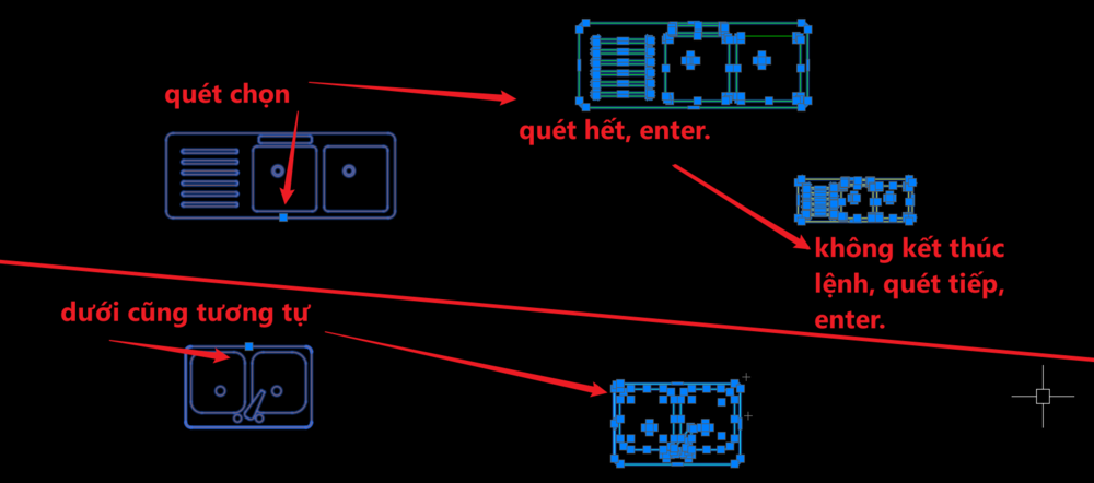

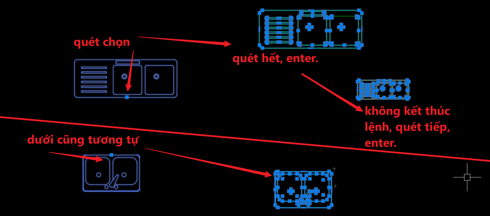

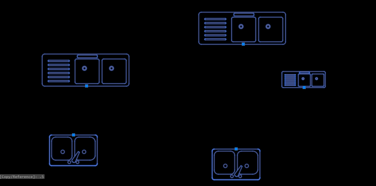

amateurday 26 Báo cáo bài đăng Đã đăng Tháng 12 22, 2023 Thêm mẫu block, ý tưởng và kết quả nó sẽ thế này. Vẫn là thủ công, nhưng với số lượng nhiều thì giảm bớt thao tác thì theo mình vẫn tốt hơn ạ. Kết quả mong muốn: 1 Chia sẻ bài đăng này Liên kết tới bài đăng Chia sẻ trên các trang web khác

amateurday 26 Báo cáo bài đăng Đã đăng Tháng 3 28, 2024 Vào lúc 22/12/2023 tại 11:03, duy782006 đã nói: Cụ thể cái công tắc đèn thì trong các đối tượng sẽ có 1 circle. làm 1 cái lisp chọn các circle muốn chèn block, chèn block vào tâm các hình tròn đó theo tỷ lệ là bán kính đường tròn, còn góc quay và xóa các đối tượng thì thủ công. Hoặc chọn 1 line có thể tin tưởng về góc quay và tỉ lệ thì sẽ giải quyết thêm được góc quay nửa. Cách này của bạn Duy dễ hơn nè, tìm một đối tượng đặc biệt trong chùm đối tượng làm điểm chèn, góc xoay thì nhập tay hoặc pick 2 điểm hướng. Sau khi kết thúc lệnh vẫn còn multiple để quét chùm đối tượng tiếp theo. Ý tưởng thì để đây lúc nào trùm lisp rồi viết vậy. 1 Chia sẻ bài đăng này Liên kết tới bài đăng Chia sẻ trên các trang web khác
