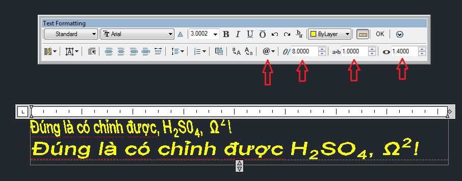

hoan2182 843 Báo cáo bài đăng Đã đăng Tháng 6 22, 2011 Cái này thì mình chịu rồi! Những ký tự trong DT mà mình vừa nêu trên là những ký tự mình hay dùng nhất thôi. Bạn có thể dùng lệnh T thay cho DT, theo kinh nghiệm vẽ Cad thì Lệnh Dtext được dùng để gõ các ký tự thông thường các anh em rất thích dùng DT vì nó tiện và nhẹ BV còn khi gặp các ký tự đặc biệt thì dùng T hoặc MT vì trong T và MT nó bao hàm sẵn nhiều ký hiệu và lại dược miêu tả dễ hình dung. Lệnh DT (lệnh tắt của lệnh Text) có cái hay là phạm vi điều chỉnh co ngắn và kéo dài rộng hơn lệnh T ( lệnh tắt của lệnh Mtext) . Bấm vào ô vuông mầu xanh của chữ mầu trắng để co kéo khi cần phải sửa, tiện khi cần đưa dòng chữ vào ô chữ nhật có chiều dài khác nhau. Nhược điểm của lệnh DT không viết được H2SO4, CH6, M^3..... Có một cách làm thủ công là cứ viết dòng chữ đó bằng lệnh T, sau đó dùng lisp Scale 1 chiều để co kéo, nếu thấy cần thiết. Chia sẻ bài đăng này Liên kết tới bài đăng Chia sẻ trên các trang web khác
hoàngbìnhan 24 Báo cáo bài đăng Đã đăng Tháng 6 23, 2011 Lệnh DT (lệnh tắt của lệnh Text) có cái hay là phạm vi điều chỉnh co ngắn và kéo dài rộng hơn lệnh T ( lệnh tắt của lệnh Mtext) . Bấm vào ô vuông mầu xanh của chữ mầu trắng để co kéo khi cần phải sửa, tiện khi cần đưa dòng chữ vào ô chữ nhật có chiều dài khác nhau. Nhược điểm của lệnh DT không viết được H2SO4, CH6, M^3..... Có một cách làm thủ công là cứ viết dòng chữ đó bằng lệnh T, sau đó dùng lisp Scale 1 chiều để co kéo, nếu thấy cần thiết. Lệnh DT là viết tắt của Dtext chứ ko phải là của lệnh Text; Lệnh T là viết tắt của lệnh Text chứ ko phải là Mtext; Lệnh MT là viết tắt của Lệnh Mtext (lenh nay de viet mot doan VB); Trong lệnh Text vẫn có thể điều chỉnh đuợc như bình thuờng. Sao bạn lại nghĩ phải dùng tới lisp scale 1 chiều nhỉ???? 1 Chia sẻ bài đăng này Liên kết tới bài đăng Chia sẻ trên các trang web khác
hoan2182 843 Báo cáo bài đăng Đã đăng Tháng 6 23, 2011 Cảm ơn anh đã chỉ ra chỗ em viết nhầm tên lệnh. Lệnh DT không viết được dòng chữ như trên. Vì vậy em phải dùng lệnh T để viết sau đó dùng dùng lisp Scale 1 chiều để co kéo cho dòng chữ đó vừa đủ các ô của khung tên. Chia sẻ bài đăng này Liên kết tới bài đăng Chia sẻ trên các trang web khác
hoàngbìnhan 24 Báo cáo bài đăng Đã đăng Tháng 6 23, 2011 Cảm ơn anh đã chỉ ra chỗ em viết nhầm tên lệnh. Lệnh DT không viết được dòng chữ như trên. Vì vậy em phải dùng lệnh T để viết sau đó dùng dùng lisp Scale 1 chiều để co kéo cho dòng chữ đó vừa đủ các ô của khung tên. 1.Cái lệnh Text đấy bạn ạ! bạn quan sát khi gõ lệnh Text và bạn viết chữ vào bạn quét những chữ vừa viết sau đó hiệu chỉnh độ rộng (Width Factor gần chữ o) thì lập tức độ rộng của Text bị co lại thôi có gì mà phải dùng tới scale 1 chiều,(Còn với lệnh DT thì cái này sẽ đuợc chỉnh trong Font cad đấy). Thêm chức năng xoay chữ nữa nhé ở ô oblique angle dùng để xoay nữa đấy. 2. Lệnh DT thì có thể viết được m3, m2...fi. Còn viết delta, omega, H2SO4 thì có lẽ chịu 1 Chia sẻ bài đăng này Liên kết tới bài đăng Chia sẻ trên các trang web khác
hoan2182 843 Báo cáo bài đăng Đã đăng Tháng 6 23, 2011 1.Cái lệnh Text đấy bạn ạ! bạn quan sát khi gõ lệnh Text và bạn viết chữ vào bạn quét những chữ vừa viết sau đó hiệu chỉnh độ rộng (Width Factor gần chữ o) thì lập tức độ rộng của Text bị co lại thôi có gì mà phải dùng tới scale 1 chiều,(Còn với lệnh DT thì cái này sẽ đuợc chỉnh trong Font cad đấy). Thêm chức năng xoay chữ nữa nhé ở ô oblique angle dùng để xoay nữa đấy. 2. Lệnh thì có thể viết được m3, m2...fi. Còn viết delta, omega, H2SO4 thì có lẽ chịu Đúng như anh nói có điều chỉnh được, em đã nhầm tưởng là chỉ điều chỉnh được phạm vi hẹp, cảm ơn anh nhiều! :rolleyes: :rolleyes: :rolleyes: Chia sẻ bài đăng này Liên kết tới bài đăng Chia sẻ trên các trang web khác
